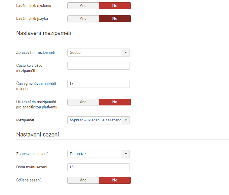

Obnovovat ze zálohy není nutné. Stačí v configuration.php v textovém editoru GZIP zapnout: public $gzip = '1';
Napadá mě jestli to není nějaký zástupný problém. Zkuste vypnout nejprve (nebo také) Globální nastavení - záložka Systém: Nastavení mezipaměti - Mezipaměť.
Nebo zkusit GZIP zapnout a vypnout přímo v configuration.php

17. úno 2021 18:44 - 17. úno 2021 19:00 #143736
od Vladimír
Odpověď od Vladimír v tématu Stránky spadnou, když zakážu GZip Compression
