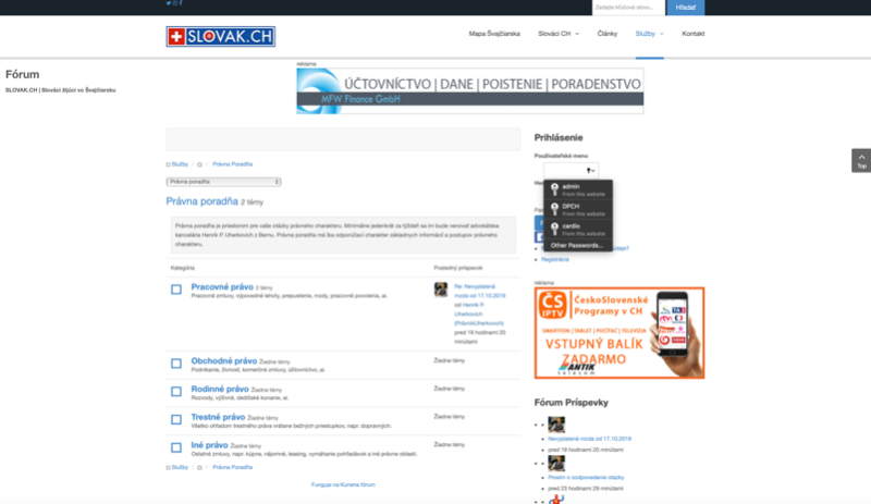

Zdravím. V poslednej dobe mám na webstránke zvýšenú návštevnosť cca. 40tis. unikátnych používateľov mesačne. Od vtedy sa mi niekedy, ale čoraz častejšie nesprávne načítava webstránka. Aj na počítači aj na mobile. Keď som kontaktoval hostingovku, tak mi zvyšovali pamäť, a potom mi aj presunuli databázu na novšiu verziu. Ale stále rovnako. Neviete náhodou poradiť, čím to môže byť?

No ze screenshotů to vypadá, jako by se v daný okamžik nenačetli ze serveru styly, nebo z nějakého důvodu nebyly v dokumentu uvedené. Když se to stane, podívejte se přes konzoli vývojáře (F12), jestli nehlásí nějaké chyby. Nepoužíváte něco jako JCHOptimize? Zkusil bych třeba vypnout, jestli nedělá nějakou habaďuru. Popř by šlo serveru odlehčit použitím CloudFlare - v základu zdarma.
