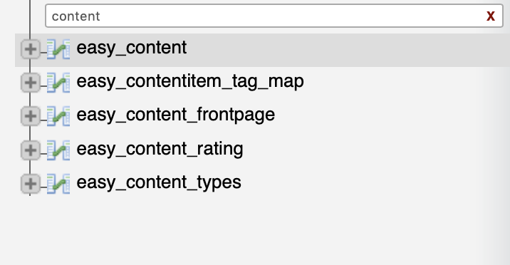

Rozumiem tomu povrchovo, ale rád sa niečo naučím, čiže chodím aj do rizika. Záloha je poistka. Tá predpona databázy mi nie je jasná. Čo pod tým myslíte "predpona". Nič také som na phpMyadmin nevidel. Teda aspoň pod tým názvom.
30. lis 2018 15:37 #138218
Odpověď od Bong v tématu Oprava jedného slova v celom obsahu webstránky
Předpona neboli prefix je cokoli před podtržítkem (_) v názvu tabulky. Kdysi bývala implicitně "jos", teď je generována náhodně při instalaci. musíte se tedy nejprve podívat a v příkazu nahradit.

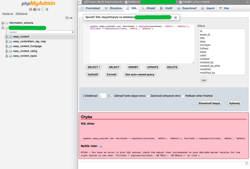

to se vám tu databázi asi nepodařilo otevřít. Web máte u sebe na PC nebo na hostingu.
Opravdu máte předponu databáze easy_?
Vidíte v PHPadmin tabulky databáze?
Pokud ano, pošlete printscreen

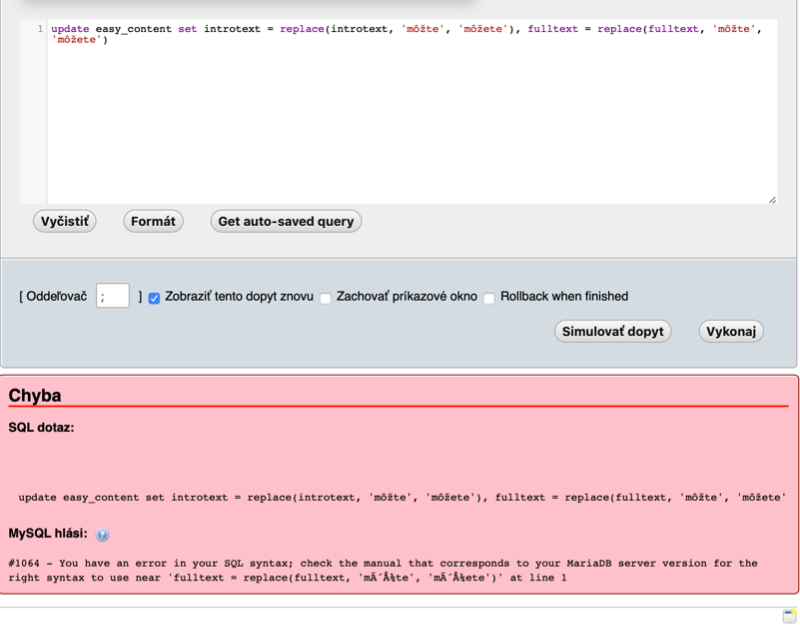

Ja som prikaz zadal ale v databaze, cize nie po kliknuti ann tabulku easy_content. Ked kliknem na tabulku a az nasledne na SQL, tak mam uz v poli pre prikaz napisane: SELECT * FROM `easy_content` WHERE 1
Mam tem prikaz zadat sem? A co s tym prikazom, co je tam uz napisany?

Odpověď od Ernst v tématu Oprava jedného slova v celom obsahu webstránky
ano tam

od Goroslavomir
Odpověď od Goroslavomir v tématu Oprava jedného slova v celom obsahu webstránky
a čo s tým už vyplneným príkazom? ten tam ponechám?
30. lis 2018 22:08 #138228
ten smažete
