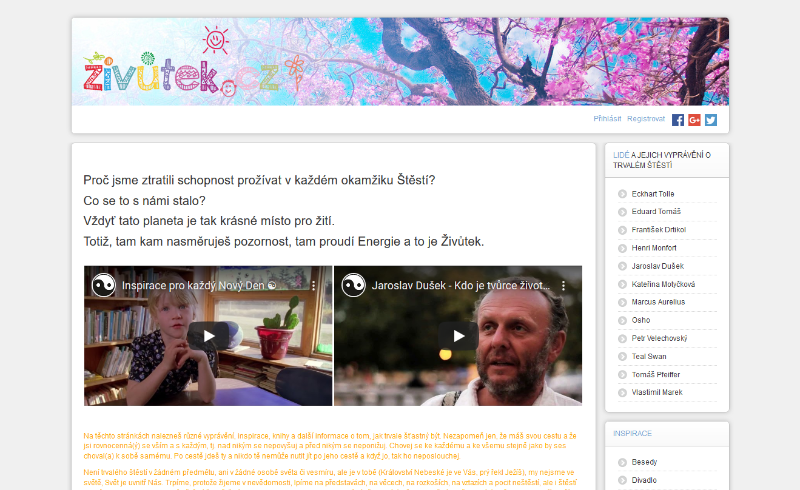

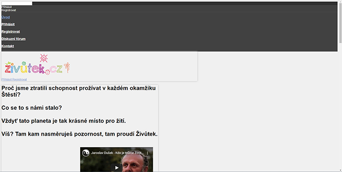

"Rozpadnutí" šablony při změně na https

Je tam smíšený obsah - tedy část se načítá jako HTTPS a část postaru jako HTTP (nejčastěji skripty). Klikněte v prohlížeči pravým tlačítkem, vyberte Prozkoumat prvek - záložka Konzole a hned uvidíte co se nedaří.
Prohlížeče mají zpravidla aktivní ochranu proti nezabezpečenému spojení a HTTP se blokuje. Když blokaci vypnete, tak už to vypadá lépe.
Jenže to po uživatelích nelze chtít. Šablona je prostě stará. vyměňte ji, zaktualizujte,...
