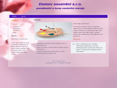

dobrý den, nemůžu přijít na to, proč se mi nezobrazuje záhlaví v šabloně vytvořené v artisteeru. Joomla v.3.7.2. Děkuji za radu

co myslíte záhlavím v šabloně.
máte tam nějaký modul, který je publikovaný na některou zobrazovanou pozici a přiřazený k nabídce ?
nebo tam máte přímo v šabloně něco ?

když vytvoříte vlastní modul s tím obsahem a publikujete do position-30. Objeví se vám něco ?
www.artisteer.com/?p=help_joomla
ADDING MODULES TO HEADER ....
vlastně odpověď máte hned v další sekci
HEADLINE AND SLOGAN TEXT

Tak vyřešeno, v šabloně bylo jen formátování textu nadpisu a sloganu ale bez obsahu, který se musí doplnit přímo v joomle v nastavení šablony.
Na to jsem ve verzi 1,5 nebyl zvyklý
