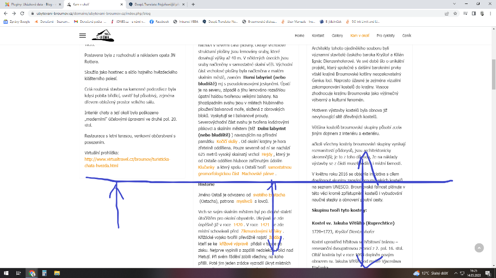

mám problém s joomlou 3.10.
udělal jsem na svých stránkách blog. Vložím do nej články a na stránkách je vidím celé. To znamená, že články nejsou v bloku, ale jsou vidět cele ve sloupci. Není tam položka pokračovat po které se rozklikne stránka. Ten blog to dělá dlouhý nepřehledný. Můžete mi prosím poradit, co dělám špatně?
Předem děkuji za radu.

Děkuji za odpověď, můžete být prosím konkretnější? dlouho jsem s joomlou nepracoval, tak se trochu hledám.
v joomle - menu - rozložení blogu mám nastaveno
přední články 0
úvodní články 9
sloupce 3
co nastavit přímo v článku?
ještě jednou děkuji, velice si Vážím vašich rad.

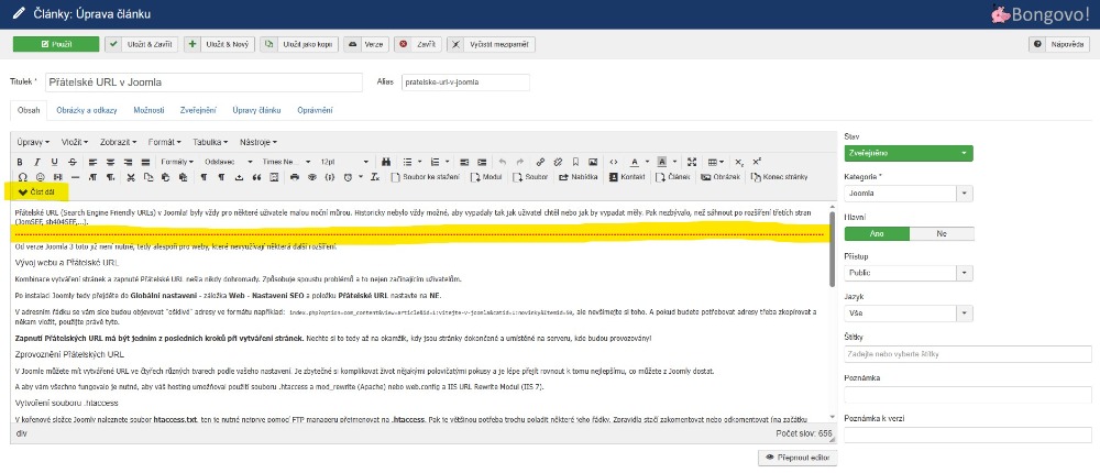

Editujte článek. Klikněte do textu tem, kam chcete vložit rozdělení článku.
Následně klikněte na tlačítko Číst dál (může být v horní nabídce editoru, ale také jak samostatné tlačítko pod článkem).
V textu se objeví červená čára označující rozdělení. Rozdělení může být v článku použito jen 1x.
