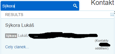

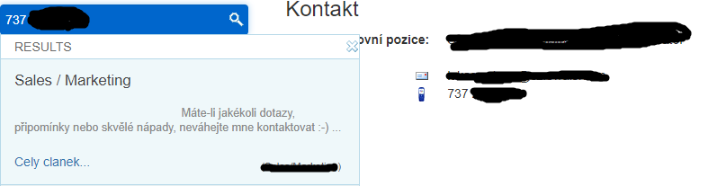

Jsem řekněme pokročilejší začátečník, co se týče joomly a po dlouhém hledání bez úspěchu bych rád požádal o pomoc ty zkušenější. Stáhnul jsem si modul RokAjaxSearch, který funguje správně, ale problém nastává, když chci kontakt vyhledat podle telefonního čísla. Když vyhledám někoho pomocí jména / příjmení tak není problém a najde to bez problému, jakmile zadám ale jeho telefonní číslo, nenajde to nic.
Druhý problém, který bych potřeboval vyřešit je, že při vyhledávání uživatelů vyběhnou výsledky hledání, kde jako malý nadpis je jméno hledané osoby a u toho menším textem název jeho pracovní pozice. I zde bych potřeboval, aby se rovnou zobrazilo telefonní číslo, aby když budu někoho hledat tak aby jsem ho nemusel rozklikávat, ale viděl jsem jeho telefon ihned. Adresu na stránku sem dát nemohu, jelikož se jedná o interní web. Proto přikládám alespoň screeny.
Děkuji za pomoc.

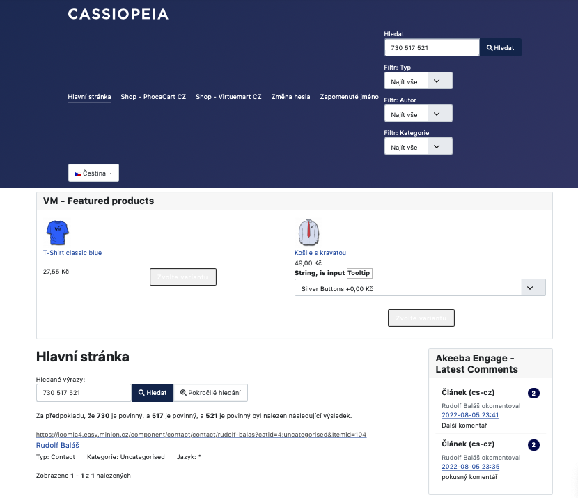

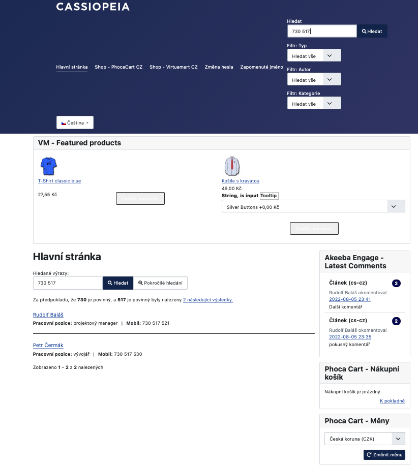

23. lis 2022 04:05 - 23. lis 2022 04:14 #147342
Odpověď od Rudolf v tématu RokAjaxSearch nevyhledá kontakt podle čísla
No a aby to bylo ještě jasnější:
Já neprogramátor jsem tedy sednul, upravil si výsledky vyhledávání a už mi to hledá podle mobilu a vypisuje pracovní pozici a mobil.
Resume:
1,5h úprav
Stylování neřeším, mě se to líbí
Takže:
Nepotřebujete žádný modul, jen si v PHP upravit výsledky vyhledávání pomocí override view.
Na to najdete na internetu spousty návodů jak se dělá override view a velice jednoduše vložíte požadované proměnné do výstupu.
Nápověda:
Jedná se o view: COM_FINDER - components/com_finder/tmpl/search/default_result.php
Jedná se o proměnné: $this->result->position, $this->result->mobile
Výsledek zde:
joomla4.easy.minion.cz/component/finder/...q=730+517&Itemid=104
