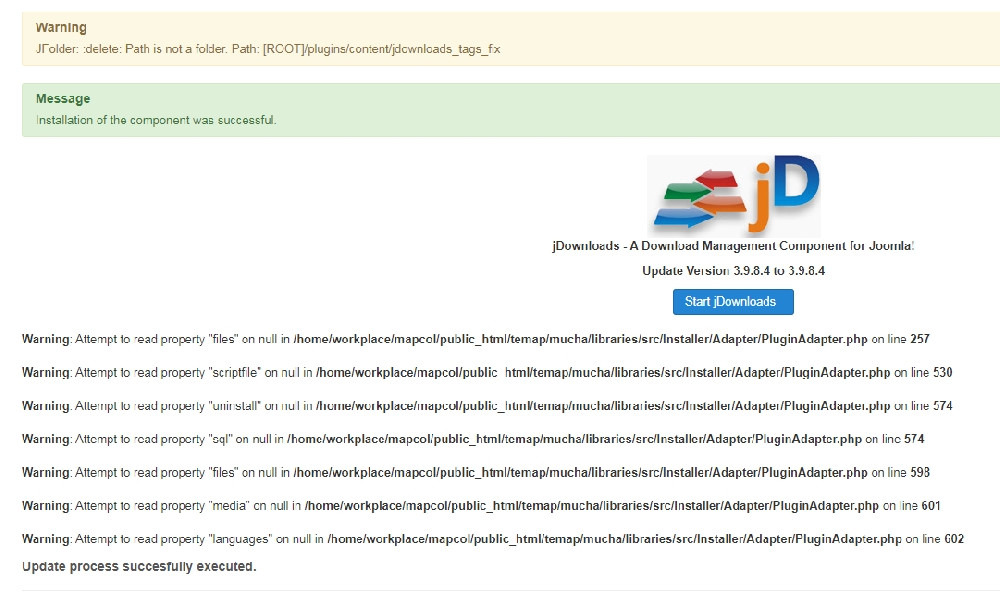

Obrázek č. 1 ukazuje varování , která se objevila ihned po instalaci aktualizace.

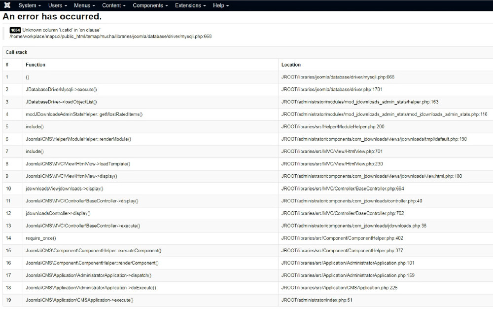

Obrázek č. 2 zobrazuje hlášky, které se zobrazí, pokud v administraci kliknu na komponentu jDownloads.

Odpověď od Cony v tématu Upgrade jDownloads 3.2 na 3.9
Při instalaci (resp. aktualizaci) něco selhalo, nenašel se manifest a nespustila se aktualizace databáze. Teď máte databázi pro starou verzi a komponentu novou. Teoreticky by mohlo pomoci
- v Joomle spustit kontrolu struktury databáze (Ve správci rozšíření v levém menu "Databáze") - nejsem si teď ale jist, jestli už Joomla 3 zde umí zpracovat rozšíření nebo je to až funkce Jomly 4
- pokud by to nepomohlo, zkuste nainstalovat znovu starou verzi a znovu jí aktualizovat (možná by mohlo stačit jen znovu instalovat novou verzi)
- pokud ani to nepomůže, budete muset aktualizovat databázi ručně. V instalačním balíčku budou sql soubory obsahující změny databáze, použít tedy ty soubory, které mají verzi větší, než byla stará verze.
No a nebo se poptat přímo na fóru výrobce.
