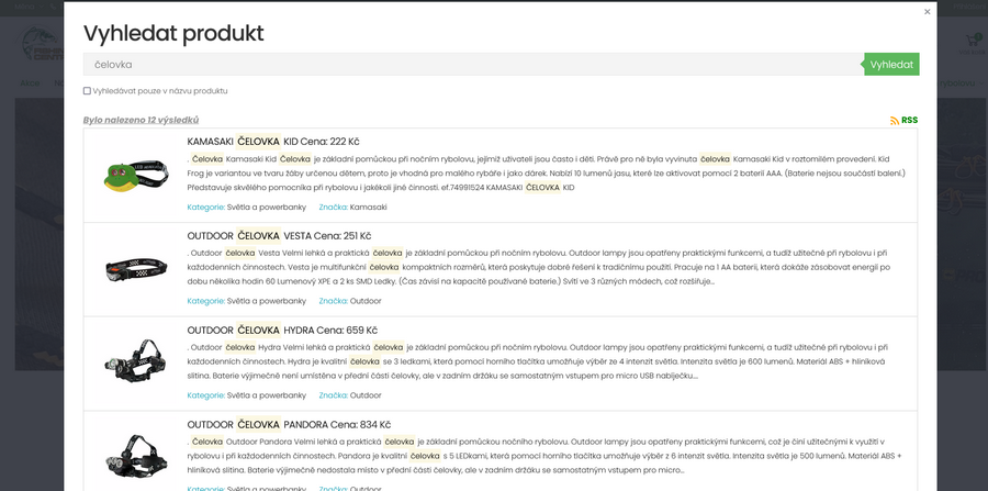

Vyzkoušel jsem teď ElasticSearch pro Virtuemart přes službu Searchly.com a je to pecka.image missing /media/kunena/emoticons/smile.png Služba je zdarma. Napíšu návod.

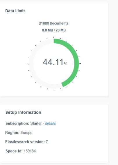

Jestli jsem to pochopil, tak zdarma je "jen" úložiště 20MB. Máš odzkoušeno na kolik cca produktů to stačí?
20. zář 2022 17:28 #146968
Odpověď od Linelabcz v tématu Virtuemart - jaké vyhledávání preferujete?
Testuji na eshopu s 16K položkami viz příloha.
