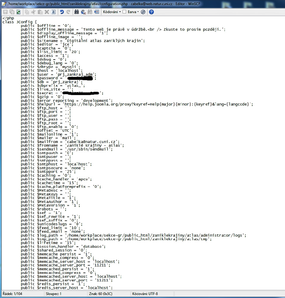

Žádné update se vám nepovede, když rozšíření J4 nepodporují. Ani to nezkoušejte. Řešíte následek a ne příčinu.
Ze zálohy webu nakopírujte původní neupravený configuration.php na web. Pak byste se měl zase dostat do administrace i když bude částečně nefunkční.
Pak soubor configuration.php upravte podle dřívějších pokynů v nějakém rozumném editoru: Notepad++, PSPad,...
Po úpravě přejděte na hlavní stránku (front) webu a podívejte se co se vypisuje za chyby.

Je mi to líto,
ale i když upravím configuration.php, a nahraju na server, tak se nezobrazí ani web, ani se nedostanu do administratorského rozhraní a jediná chyba, která se stále zobrazuje je HTTP ERROR 500.
do configuration.php jsem doplnil následujcící:
public $error_reporting = 'development';

Nicméně dostal jsem radu od správce serveru, kdy podle logu web havaruje zde:[Mon Sep 19 13:44:21.626457 2022] [php:error] [pid 8928] [client ....] PHP Fatal error: Array and string offset access syntax with curly braces is no longer supported in /home/workplace/sekce-gr/public_html/zaniklekrajiny/atlas/libraries/joomla/filesystem/path.php on line 143Na řádku 143 uvedeného souboru jsem nahradil složené závorky kolem indexu pole hranatými.
Nyní se již dostanu do administrátorského rozhraní. Web jako takový stále nefunguje, ale jeho část se již zobrazuje.
Jaký myslíte, že bych měl nyní postupovat? Zkusit najít, který modul nebo plugin není kompatibilní s PHP 8 a ten zkusit odinstalovat?
Díky.
Díky.
