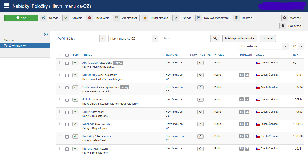

25. srp 2022 10:21 - 25. srp 2022 10:34 #146854
Sloupec Přiřazení neznám. Jakou vlastně máte verzi Joomla? Aktualizujete Joomlu a její překlad? Odkaz na stránky?
Když budete mít nastavený vícejazyčný web správně (i povolené jazyky obsahu, jak píše Ruda výše), nastavenou hlavní stránku v menu pro každý jazyk a nastavené SDRUŽENÍ položek menu, pak by měly 'html lang' i 'hreflang' fungovat správně.
Odpověď od Bong v tématu jazykové verze - tag lang
V nabídkách mám ale volný sloupec Přiřazení což znamená, že nemám sdružené nabídky. U některých jsem to nastavil ale ke změně nedošlo.

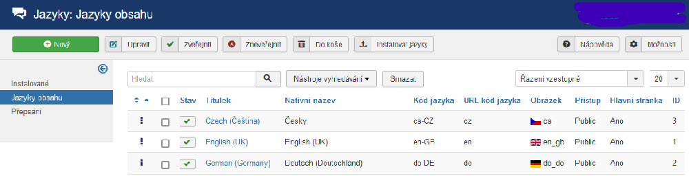

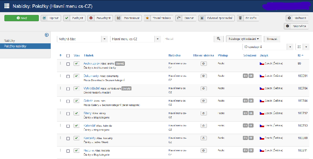

25. srp 2022 12:13 - 25. srp 2022 21:42 #146855
od Milan
Odpověď od Milan v tématu jazykové verze - tag lang
Díky, mám to nastavené takto.
V odkazech v adresním řádku nemám u EN verze /en
mojedomena.com/cs/ CZ verze
mojedomena.com/ EN verze
Přikládám screen nastavení.

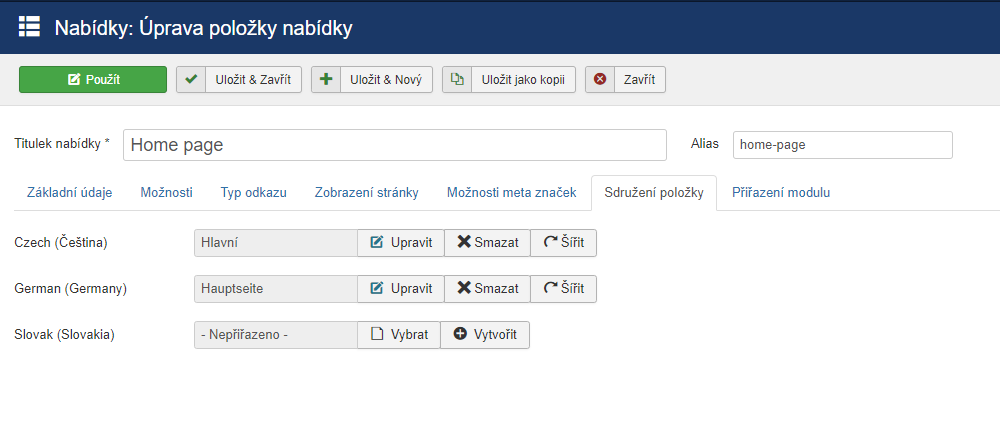

25. srp 2022 21:50 #146857
Chtělo by to tedy sdružit položky v menu. Začněte těmi hlavními stránkami v jednotlivých jazycích a postupujte dále... Nastavení najdete vždy v položce menu, záložka Sdružení položky.
Stránky máte pěkné, ale je škoda, že neaktualizujete. Stále provozujete 4 roky starou Joomla! 3.8.10 (June 2018). Čeština je také historická. Takhle nevíte jestli není případná chyba způsobená zastaralým jádrem Joomly nebo nesprávným překladem.
