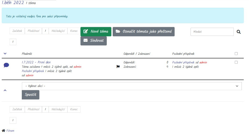

Dobrý den, prosím, dokáže mi někdo poradit, jak mám nastavit a případně něco doinstalovat k tomu, aby se mi forum KUNENA zobrazovalo podobně jako na obrázku kunena-2. Po nainstalování a zprovoznění komponenty se mi forum zobrazuje viz obrázek kunena-1.
Jedná se o adresu ltberounka.cz/index.php/forum-kunena .
Mockrát vám děkuji

To je stránka kategorií, takže musíte nejprve vytvořit třeba FORUM (sekce) a do něj podkategorie podle potřeby. Položka menu na fórum by měla pak být nastavená, jako Kunena fórum » Úvodní stránka.
V nabídkách vám určite přibyla i Nabídka Kunena, tak prozkoumejte, jak jednotlivé položky fungují a co zobrazují

18. bře 2022 20:48 #145958
Odpověď od xunil
Nebo je myšlena šablona?
www.kunena.org/download/templates
18. bře 2022 21:06 #145959
Odpověď od Luděk Pechanec
Ano, asi spíše, aby se forum zobrazovalo nějak takto podobně. Děkuji

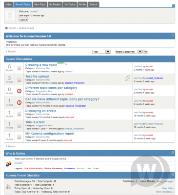

Prosím, lze tedy Kunena forum nastavit tak, aby front end fóra vypadal nějak podobně? A ne tak stroze, jako je obrázek v příloze? Děkuji
Prosím, jaké forum je použito na těchto stránkách?
19. bře 2022 22:37 #145961
Jak jsem psal.
Vytvořte si nějakou sekci a v ní kategorie. Ve frontendu si zobrazte menu, které vám vygenerovala Kunena a použijte jej.
Vyzkoušejte některou ze základních šablon v Kunena. V nastavení šablony si můžete vzhled docela podrobně nastavit. Vzhled můžete nastavit i v konfiguraci Kunena.
Na stránkách Joomlaportal je použito forum Kunena.

20. bře 2022 21:04 #145964
Tak už to vypadá, že je to OK. Ještě bych se rád optal, zda je možné pro odpověď v tématu vypnout přihlašování hostů. Rád bych, aby forum fungovalo tak, aby hosté mohli reagovat na příspěvky. Děkuji

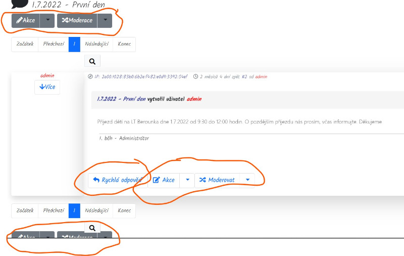

04. dub 2022 07:24 #146055
Mockrát děkuji. Ještě bych se rád optal na toto:
na webu ltberounka.cz mám na stránce ltberounka.cz/index.php/1-turnus ikonku "forum", která mi zobrazí stránku fóra. Tam je teď jedno téma "1.7.2022 - První den".
Udělal jsem uživatele (1-beh-2022) a přiřadil i heslo. Když ale po přihlášení do fóra kliknu na tlačítko "Rychlá odpověď", nic se neděje. Navíc bych rád, aby tam nebyla tlačítka "Akce" a "Moderovat".
Prosím, dokáže mi někdo poradit, co mám kde nastavit?
Rodiče se budou pro každý turnus přihlašovat pouze pod jedním uživatelem a to pod "1-beh-2022".
Mockrát děkuji
Mockrát děkuji
04. dub 2022 10:33 #146056
Zobrazení nebo nezobrazení prvků a jejich funkčnost je daná nastavením Kunena, oprávněními přihlášeného uživatele a použitou šablonou. Je to stejné, jako u jiných rozšíření. U Kunena hledejte v Kunena fórum: Šablony, Kunena fórum: Nastavení, Nabídky: Položky (Nabídka Kunena).
Příčiny nefunkčnosti zjistíte z chybových hlášek po zapnutí Ladění chyb systému, použitím Nástrojů ladění ve vašem prohlížeči, atd...
Poděkovali: Rudolf
