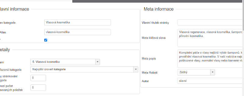

Obvykle jsem pro něco podobného "zneužil" pole META keywords.

DEKUJI A KDE SE TO NACHAZI V KTERA TABULKA

Podle jazyku. '#__virtuemart_categories_cs_cz' pro češtinu, '#__virtuemart_categories_en_gb' pro angličtinu atd...

Dik a neni to pro vsechni jazyku #__virtuemart_categories
21. led 2022 21:13 #145649
Odpověď od Cony v tématu Pole do administrace Virtuemart kategorie
Tam by jste musel jít cestou co psal Ruda, upravit databázi, upravit Virtuemart...
