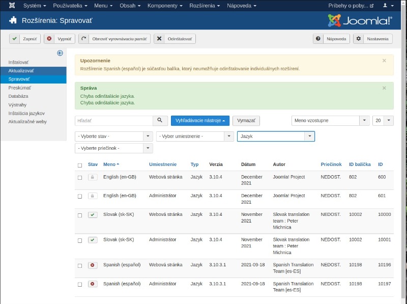

Chcel som cez Rozšírenia - spravovať odinštalovať španielsky jazyk. Vyhodí mi hlášku:
"Rozšírenie Spanish (español) je súčasťou balíka, ktorý neumožňuje odinštalovanie individuálnych rozšírení."
V Rozšíreniach - Jazyky - Nainštalované sa mi španielsky jazyk nezobrazuje. Skúšal som to aj naopak, teda najprv som chcel odinštalovať jazyk a potom plugin. Plugin sa odinštalovať dá, jazyk mi vždy skončí tou chybovou hláškou. Prešiel som všetkých užívateľov, všetci majú prednastavený jazyk slovenčinu.
Neviete mi poradiť ako zistím, ktorý balík mi to blokuje?

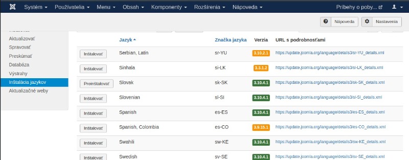

Jazyky pro Joomla nainstalujete a přeinstalujete v Rozšíření - Jazyky - Nainstalované, tlačítko Instalace jazyků.

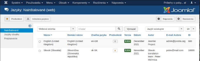

Španielsky jazyk nemám nainštalovaný. A ako Default mám slovenčinu.
Ani v položke Jazyk obsahu nemám španielčinu.
V položke Rozšírenia - Spravovať - Inštalácia jazykov mi ponúka španielčinu na inštalovanie.
A je to úplne jedno, či ju mám v Rozšírenia - Spravovať zapnutú alebo vypnutú. Skúšal som aj tak, aj tak.

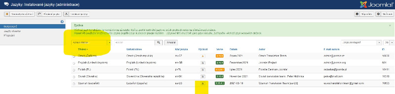

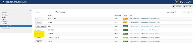

V Rozšíření - Jazyky - Nainstalované, tlačítko Instalace jazyků najděte španělštinu a nainstalujte ji.
V Rozšíření - Jazyky - Nainstalované si zkontrolujte, zda nemáte nastavenou španělštinu jako výchozí. Zkontrolujte administraci i veřejnou část (rozbalovací seznam). Případně nastavte slovenštinu, znovu jako výchozí (i když se vám zdá, že je).

Pri spravovaní som si pri vyhľadávaní filtroval cez Vyhľadávacie nástroje - Vyberte typ. Ja som si vybral Jazyk a preto som nevidel balíček.
Do políčka Hľadať som napísal slovo Spanish a španielsky balíček som už videl.
Balíček som označil na odinštalovanie a bez problémov sa odinštaloval.
Ináč je to zvláštne, že jazyk pre Webovú stránku nepatrí pod kategóriu Jazyk, ale pod kategóriu Balíček.
