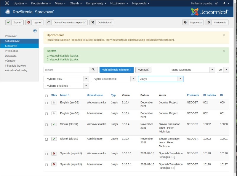

Chcel som cez Rozšírenia - spravovať odinštalovať španielsky jazyk. Vyhodí mi hlášku:
"Rozšírenie Spanish (español) je súčasťou balíka, ktorý neumožňuje odinštalovanie individuálnych rozšírení."
V Rozšíreniach - Jazyky - Nainštalované sa mi španielsky jazyk nezobrazuje. Skúšal som to aj naopak, teda najprv som chcel odinštalovať jazyk a potom plugin. Plugin sa odinštalovať dá, jazyk mi vždy skončí tou chybovou hláškou. Prešiel som všetkých užívateľov, všetci majú prednastavený jazyk slovenčinu.

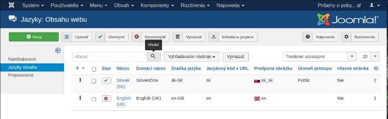

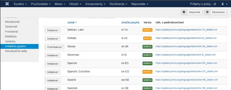

Ani v položke Jazyk obsahu nemám španielčinu.

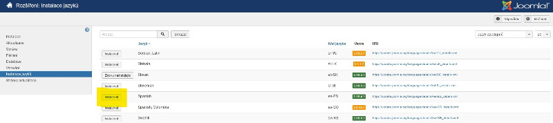

V položke Rozšírenia - Spravovať - Inštalácia jazykov mi ponúka španielčinu na inštalovanie.
A je to úplne jedno, či ju mám v Rozšírenia - Spravovať zapnutú alebo vypnutú. Skúšal som aj tak, aj tak.

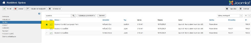

V Rozšíření - Jazyky - Nainstalované, tlačítko Instalace jazyků najděte španělštinu a nainstalujte ji.

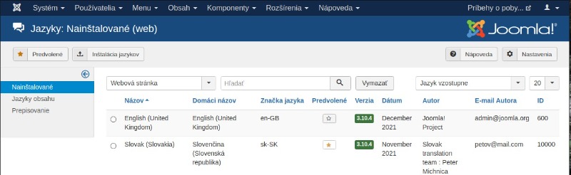

V Rozšíření - Jazyky - Nainstalované si zkontrolujte, zda nemáte nastavenou španělštinu jako výchozí. Zkontrolujte administraci i veřejnou část (rozbalovací seznam). Případně nastavte slovenštinu, znovu jako výchozí (i když se vám zdá, že je).
V Rozšíření - Spravovat - Spravovat vyhledejte "spanish" označte pouze celý balíček a odinstalujte.

Pri spravovaní som si pri vyhľadávaní filtroval cez Vyhľadávacie nástroje - Vyberte typ. Ja som si vybral Jazyk a preto som nevidel balíček.
Do políčka Hľadať som napísal slovo Spanish a španielsky balíček som už videl.
Balíček som označil na odinštalovanie a bez problémov sa odinštaloval.
Ináč je to zvláštne, že jazyk pre Webovú stránku nepatrí pod kategóriu Jazyk, ale pod kategóriu Balíček.
Každý jazyk tam má tri položky napr. Slovenčina:
1. Slovak (sk-SK) - Webová stránka - Jazyk
2. Slovak (sk-SK) - Administrátor - Jazyk
3. Slovak (sk-SK) Language Pack - Webová stránka - Balíček
