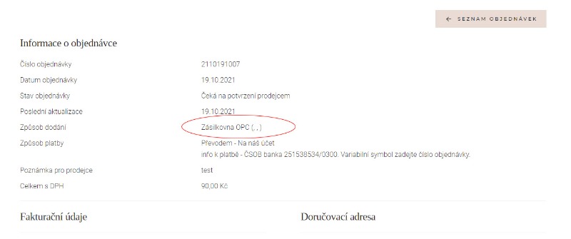

potřebuji poradit. Mám zakoupenou OPC Rupostel a zprovozněnou Zásilkovnu.
Vše mi jede ale mám problém, že se mi v administraci, děkovné stránce s rekapituací objednávky a na fakturách nezobrazuje adresa pobočky Zásilkovny, kam si to zákazník objednal. je tam pouze kód pobočky a pak mezery oddělené čárkami.
Nikde na podpoře Rupostelu ani zde ve foru jsem nenašel kde mám chybu.
Nevíte někdo?

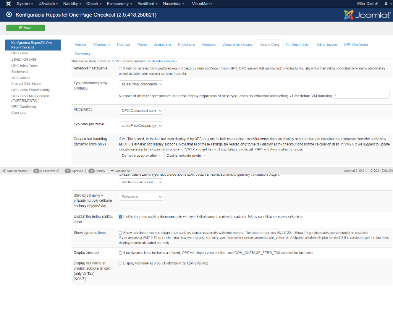

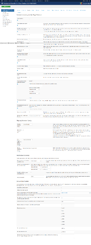

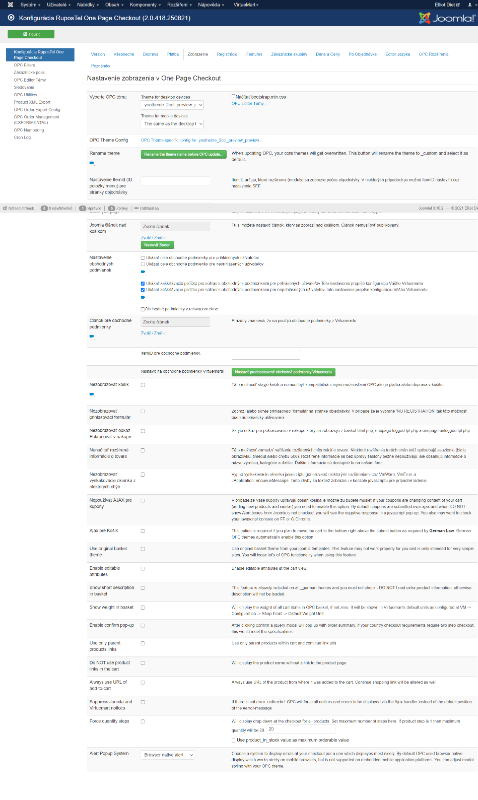

Jejda, to jsem si myslel, že přílohu to nahraje ok. Zkusím to tedy jinak....
Nastavení OPC:
image missing http://www.enzosoftware.cz/ed/zasilkovna/opc-nastaveni-vseobecne.png
image missing http://www.enzosoftware.cz/ed/zasilkovna/opc-nastaveni-doprava.png
image missing http://www.enzosoftware.cz/ed/zasilkovna/opc-nastaveni-platba.png
image missing http://www.enzosoftware.cz/ed/zasilkovna/opc-nastaveni-zobrazeni.png
další pokračují....

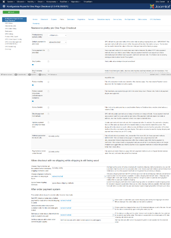

Nastavení OPC:
další pokračují....

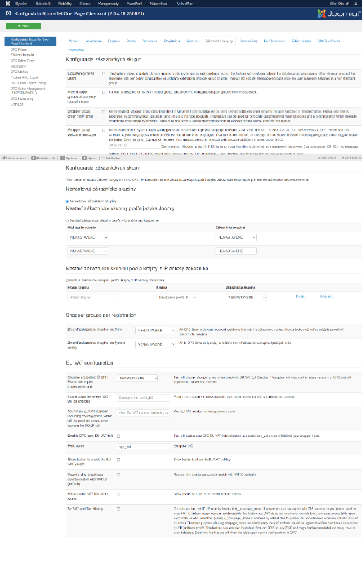

21. říj 2021 12:31 #145019
od Leoš
Odpověď od Leoš v tématu OPC Rupostel - Zásilkovna - zobrazeníadresy poboček v objednávce

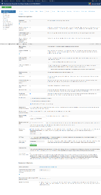

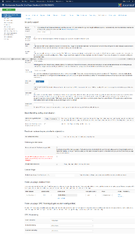

image missing http://www.enzosoftware.cz/ed/zasilkovna/opc-nastaveni-registrace.png
image missing http://www.enzosoftware.cz/ed/zasilkovna/opc-nastaveni-zakaznickeskupiny.png
image missing http://www.enzosoftware.cz/ed/zasilkovna/opc-nastaveni-dane-ceny.png
image missing http://www.enzosoftware.cz/ed/zasilkovna/opc-nastaveni-po-objednavce.png
další pokračují....

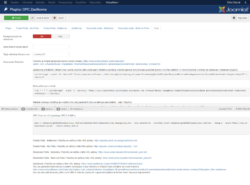

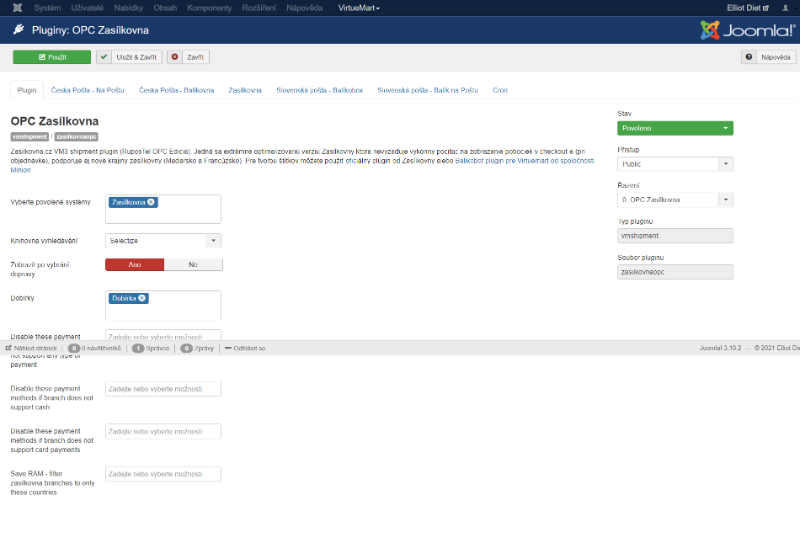

21. říj 2021 12:31 #145020
od Leoš

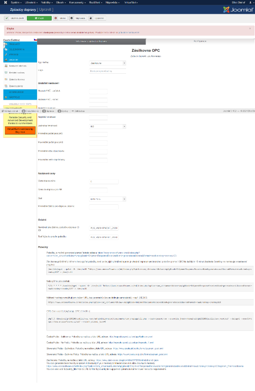

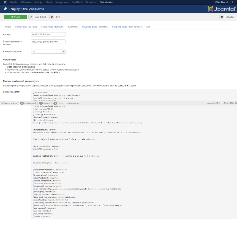

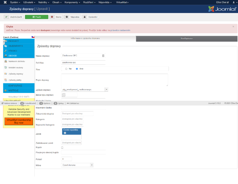

Nastavení pluginu ZasilkovnaOPC:
image missing http://www.enzosoftware.cz/ed/zasilkovna/plugin_zasilkovnaOPC-nastaveni.png
image missing http://www.enzosoftware.cz/ed/zasilkovna/plugin_zasilkovnaOPC-nastaveni2.png
image missing http://www.enzosoftware.cz/ed/zasilkovna/plugin_zasilkovnaOPC-nastaveni-cron.png
Nastavení VM doprava Zásilkovna OPC:
image missing http://www.enzosoftware.cz/ed/zasilkovna/VM_nastaveni-doprava-zasilkovnaOPC.png
image missing http://www.enzosoftware.cz/ed/zasilkovna/VM_nastaveni-doprava-zasilkovnaOPC-2.png
Díky moc za pomoc leoš

Díky za tip.
Mám nejnovější verzi, vše jsem ještě jednou přeinstaloval a po testu ta samá chyba. Objeví se pouze ID pobočky a další adresa už ne. Ani v administraci objednávek VM, ani v přehledu objednávek pro zákazníka, ani v generovaném mailu pro zákazníka.
