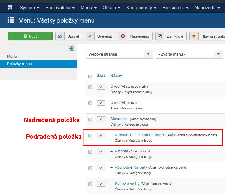

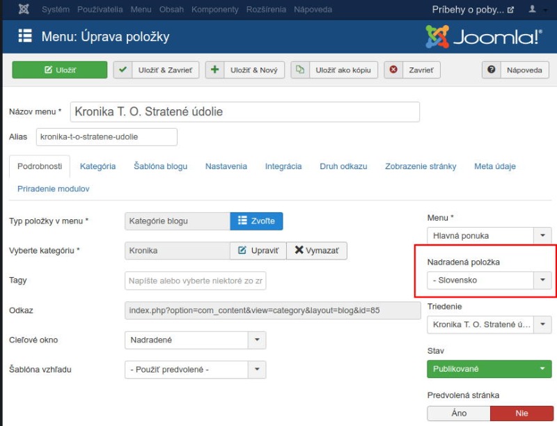

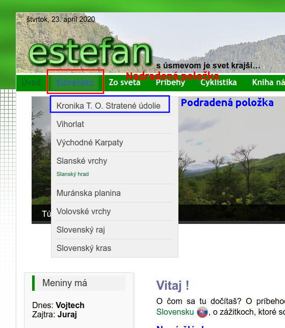

V prvom rade to záleží od šablóny, či to umožňuje (väčšina to umožňuje).
Na svojom webe nemusím na položku klikať, stačí, ak sa s kurzorom postavím na položku menu a "roletka" sa mi rozbalí (pozri prílohy). Predstav si to ako adresárovú (stromovú) štruktúru. Jedna položka (nadradená) a v nej sú ďalšie (podradené) položky.
Nastavuje sa to v Administrácií v sekcii Menu.
Slovensko - je moja nadradená položka a Kronika T. O. Stratené údolie je podradená položka.
V menu si musíš vytvoriť položku menu "Renovace", ktorá bude nadradenou pre položku "1. díl - Startér" a ďalšie.
Dúfam, že z obrázkov to bude jasnejšie.

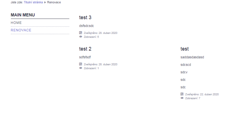

I když jsem zkusil schovat naprosto vše, tak se mi stále ukazuje text článku. A nikoliv jen samotný link.:side:

Ne.. stále se ukazuje nadpis článku, jeho text a informace o zobrazení, kdo ho napsal, kolikrát byl shlédnuto. :blink:
