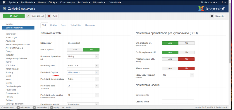

11. bře 2018 16:24 #134607
Odpověď od Ján
Sem sa dostanem, je tam napísané Predvolené Captcha a v rámčeku -Nezvolené-, ale iná možnosť tam nieje.

11. bře 2018 17:00 #134610
Odpověď od Ján
Ale ja globálne nastavenia nemám v ovládacom panely.
11. bře 2018 17:33 #134611
Odpověď od Vašek H.
jak jsem psal výše, nejdříve nainstalujte plugin, pak jej povolte a pak Systém - Globální nastavení a pak Komponenty - Kontakty - Možnosti

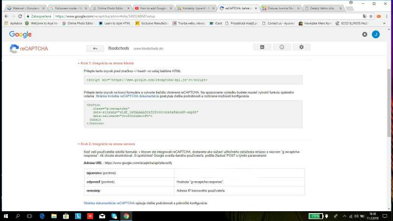

11. bře 2018 17:51 #134613
Odpověď od Ján
Nejako sa mi to podarilo nainštalovať podľa tohto návodu:
. Lenže, keď to vyskúšam tak to funguje nejako zvláštne. Keď idem na kontakt otvorí sa mi tot (prikladaám súbor) a keď prekliknem kontaktný formulár tak napíše takýto odkaz. Dám to aj tak odoslať, tak to skončí takto (prikladám súbor).
11. bře 2018 18:45 #134618
Odpověď od Ján
Nerozumiem prvému kroku kde to mám prilepiť. Myslím, že už som blízko od úspešného konca.
11. bře 2018 18:47 #134619
Odpověď od Ján
mal to byť tento súbor

11. bře 2018 20:23 #134621
Mezi pluginy Joomly si najděte Captcha - ReCaptcha, vlezte do něj a vyplňte key kódy, které jste získal při registraci na ReCaptcha a povolte jej. Nic na webu upravovat nemusíte.
