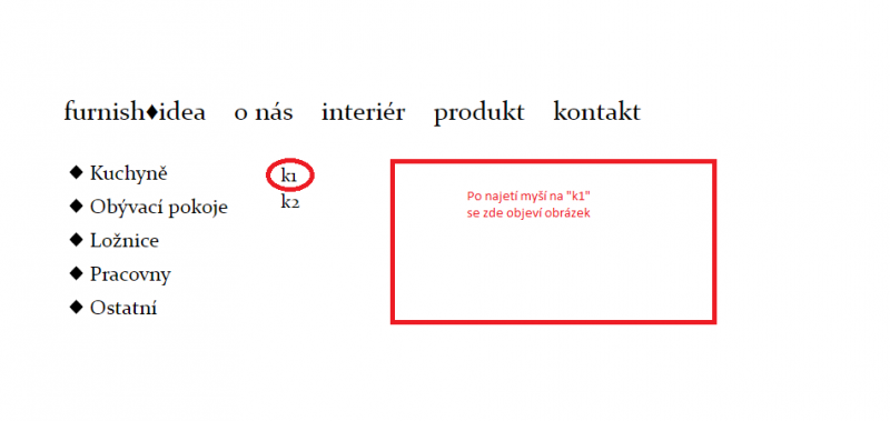

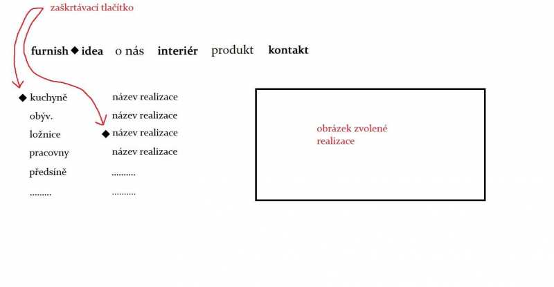

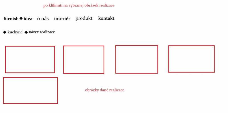

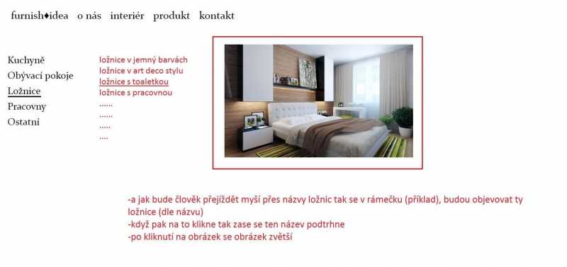

snažím se vyrobit stránky pro své podnikání: furnish-idea.com/
Šablonu jsem si vytvořil v Artisteeru.
V první řadě, bych rád, aby slidy na úvodní stránce se roztahovali a stahovali dle šíře monitoru, prostě aby to bylo responzivní (v Artisteeru se mi to nepovedlo nastavit).
A to druhé a hlavní, je v přiložených souborech, jak mi to poslal kolega, jak by to chtěl. Bohužel nevím, jak pracovat s "hoverem" v joomle s tím, aby to zůstalo na jednom článku.
Děkuji za pomoc.
