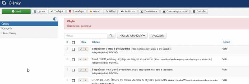

mám na webových magazínech mám Joomlu 3.6.2 a chci tam mít uživatele, který budou přidávat články. Dal jsem je do skupiny Manažer, normálně jim jdou přidávat články, ale teď se mi začalo stávat, že články nejdou editovat... Název článku je ve výpisu článků šedý a při pokusu o editaci to napíše Chyba úprava není povolena.
Můžete mi prosím poradit co s tím mám dělat? Přijde mi to na hlavu postavené, když manažer přidá článek a pak již s ním nemůže nic dělat... Předem děkuji.

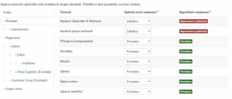

To mám povoleno a stejně to nefunguje

Ano zkoušel jsem článek zkontrolovat, ale nepomáhá to. Chyba viz. příloha

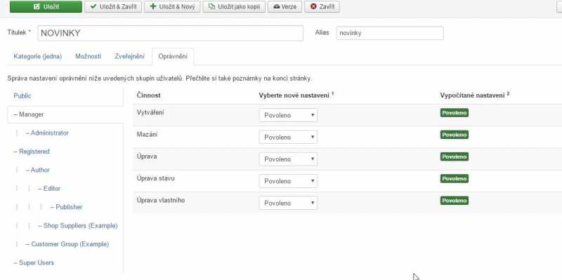

A oprávnění kategorie Novinky jste kontroloval?
- Radek Hanek
05. říj 2016 23:37 #128647
od Radek Hanek
Odpověď od Radek Hanek v tématu Oprávnění uživatelů
Jo to by odpovídalo, nejdou editovat články v této kategorii. Ovšem oprávnění tam nastavené mám...
