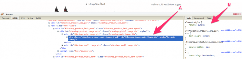

rád bych se zeptal na možnost, jak se dá dopátrat soubor, který potřebuji editovat. Ve Firebagu jsem si vyhledal místo pro úpravu výšky prvku (style="height: 520px") ale nevím teď, kde ho mám hledat. V jiných případech vidím v pravém okně Firebagu odkaz na daný soubor ela v tomto případě tento odkaz chybí (viz obrázek a šipka
Dá se nějak jednoduše poradit nebo je to složité a musím hledat a hledat a hledat

Firebug v tomto případě ukazuje, že se jedná přímo o styl prvku. Styl tedy není v žádném CSS souboru, ale je buď zakódovaný přímo do HTML (tedy nejspíš šablony), nebo jej k prvku doplnil nějaký Javaskript. Obecně těžko radit, záleží na tom o jaký prvek se jedná. Může to být někde v adresáři šablony v podadresáři html, nebo přímo u příslušného modulu / komponenty / pluginu....

Děkuji Cony za odpověď,
no trochu jsem se toho obával. Myslím že v tomto případě bude asi nejlepší se dotázat tvůrce šablony a také na podporu Hikashopu. Obojí mám placené ta myslím že by neměl být problém
