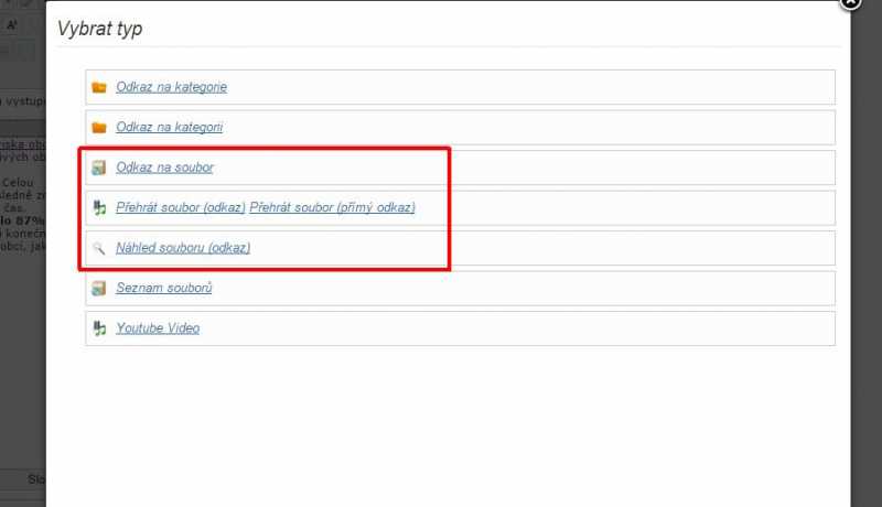

Zdravím, prosím o pomoc. Tedy pokud se jedná o "nenormální" stav. Nainstaloval jsem si phocadownload, pro správu dokumentu. Při vkládání do článku mu to pak nabídne přes tlačítko několik odkazů viz obrázek.
ovšem minimálně ty v rámečku "dělají " to samé a zápis vypadá také stejně.
je možné kromě toho jak mám nyní, že mám odkaz na článek vždy pod článkem spolu s ikonou zobrazovat i jako vyskakovací okno? Použil bych klidně i "běžný odkaz", ale bohužel v rootu nevidím adresáře phocadowvnload, kde jsou soubory ty jsou( /subdomains/www/phocadownload) a když chci vkládat jako odkaz tak je to složka /subdomains/www/images.
Asi nepopisuji moc dobře.
Díky za reakce

Nepíšete, jak a na co soubory v článcích používáte, ale pokud potřebujete vždy k článku nějaký související soubor(y), je lépe použít jiné rozšíření. Například Attachments...
Odpověď od Bong v tématu Phocadownlod
Takové zobrazení v PD není. Jedině, že byste zapracoval na šabloně a dalším...kaskl napsal: .... odkaz na článek vždy pod článkem spolu s ikonou zobrazovat i jako vyskakovací okno?
To je správně, nemáte tam v tomto případě, co běžně hledat...kaskl napsal: .... bohužel v rootu nevidím adresáře phocadowvnload, kde jsou soubory ty jsou( /subdomains/www/phocadownload) a když chci vkládat jako odkaz tak je to složka /subdomains/www/images.

Že se v uvedeném příkladu jedná o 2 ruzne věci vím a pravě mě vadí že mám dokumenty na FTP na dvou místech.
Omlouvám se za neodbornost, mě by se celkem líbí přehlednost v dokumentech v adminu a vkladnání pro případné stažení, ale zároveň bych chtěl pro čtenáře mít jednoduchý způsob jak si přílohu prohlédnout, což ten popup se mi zda dobrý. přijde mi hloupé když čtu článek, a v něm se něco popisuje a odkazuji na soubor abych si ho kvůli tomu musel stahovat na disk.
Požití tlačítka je mi jasné, ale stále nechápu proč tam je výběr z tolika možností když každý "dělá to samé" www.joomlaportal.cz/media/kunena/attachm...1849/phoca_down2.jpg
Přijde mi že právě tyto odkazy by měly řešit zapis Phoca Download Plugin. Vaše doporučení jsem v minulosti zkoušel ale nějak mě to nešlo (přiznám se že už je to delší doba).
Díky za trpělivost

Není to to samé, takhle by to mělo nějak vypadat:
Odkaz na soubor
{phocadownload view=file|id=112|target=s}
Přehrát soubor (odkaz)
{phocadownload view=fileplaylink|id=112|playerwidth=328|playerheight=200|playerheightmp3=30}
Přehrát soubor (přímý odkaz)
{phocadownload view=fileplay|id=112|playerwidth=328|playerheight=200|playerheightmp3=30}
Náhled souboru (odkaz)
{phocadownload view=filepreviewlink|id=112|previewwidth=640|previewheight=480}
Opakuji, záleží jaký typ souboru vybíráte (DOC, ZIP,,MP3,...), jak to při výběru typu (výše) nastavíte, jak máte nastavený Phoca Download v administraci (zda vůbec máte povoleny náhledy,---), jak má uživatel nastavený počítač a prohlížeč,...
JCE popup použít můžete ale ten nemá s PD nic společného a vkládání souborů na web a jejich případné zobrazení děláte v editoru JCE, protože do složky Phoca Download se běžně nedostanete, ale tuto cestu si můžete změnit opět v nastavení Phoca Download (Složka stahování a Složka stahování) z download třeba na images (nebo kde máte soubory od článků). Pokud takto změníte složku půjde vám pak vkládat i nahrané soubory v JCE.
