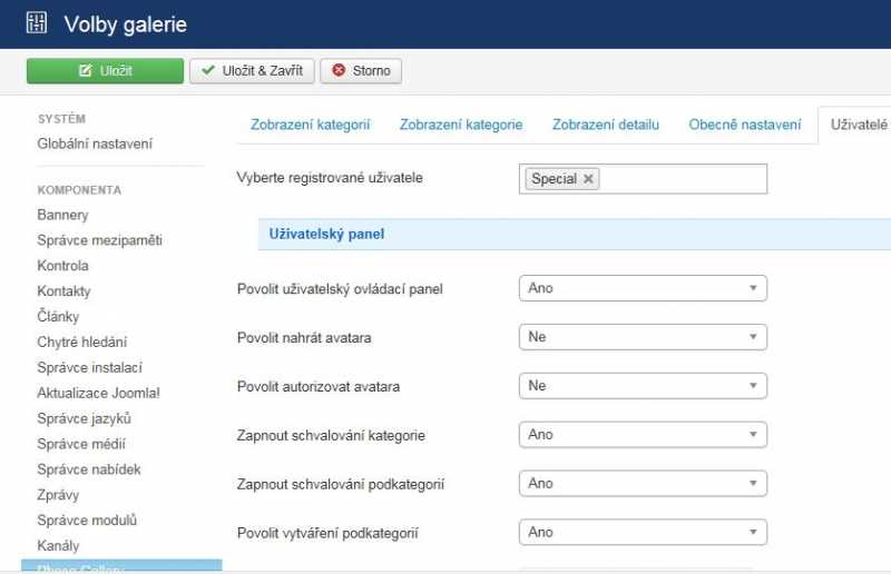

Kde co nastavujete? Položka Uživatelé platí pro sosání fotografií z Facebooku.
Musíte nastavit přístup pro uživatele vždy pro danou kategorii, na to v ní máte volby: Přístupová práva, Právo nahrávat, Právo mazat, Vlastník...
Také v Možnosti Phoca Gallery - záložka Uživatelé je třeba například povolit zobrazení Ovládacího panelu atd.

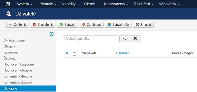

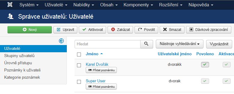

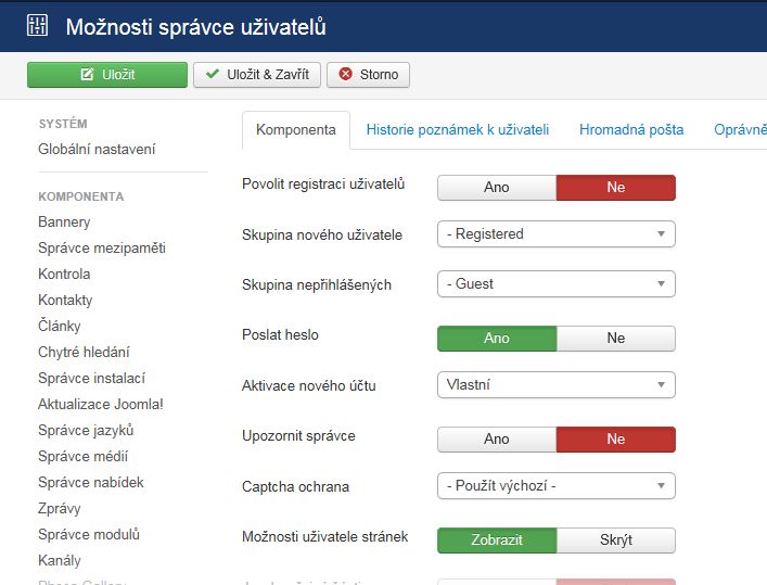

28. dub 2015 10:09 #121655
od Karel
Odpověď od Karel v tématu Phoca gallery
Asi jsem pitomý, nebo jen velmi silně nechápavý. Zkrátka, ať dělám, co dělám, nedaří se.
Mohl bych poprosit, zda by bylo možné se mnou jednat s velkou trpělivostí a vysvětlovat mi vše ještě názorněji.
Potřebuji mít možnost, aby přihlášený uživatel (Publisher) měl možnost vkládat články a galerie přímo z frontendu.
Chtěl bych mít jasno, v kterých částech bych měl, co nastavit.
Phoca: uživatelé:
Správce uživatelů:
nastavení komponent: uživatelé:
Nastavení Phoca Gallery:
Děkuji moc za všechny rady, minulé i budoucí, vážím si těch, co obětavě radí ostatním.
Phoca: uživatelé:
Správce uživatelů:
