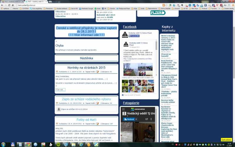

Zdravím všechny.
Po migraci z joomly 2.5 na joomla 3.3.6 jsem při nastavování nového designu webu narazil na chybu, která se mi "z ničehonic" začala ukazovat a se kterou si nevím rady. Šablonu stránek mám vytvořenou v Artisteeru.
Zkušební verze webu: test.vodacitjunion.cz/
Po přihlášení uživatele (i super usera) se mi objeví na hlavní stránce chybová hláška:
Chyba
Pro přístup k tomuto obsahu nemáte oprávnění. viz ukázka v příloze.
Je to v místě, kde nemám uveřejněn žádný modul, ani tam není žádná pozice šablony, je to jakoby nad hlavičkou hlavních článků viz ukázka v příloze.
Jakmile dám refresh stránky nebo kliknu na nějaký odkaz na stránce, tak při návratu na hlavní stránku se chyba již neukáže. Jsem v pořádku přihlášen a vše funguje jak má. Dělá mi to po přihlášení běžného uživatele i uživatele s právem super user. Super userovi by se přeci mělo zobrazit všechno, alespoň tedy myslím....
Vůbec nerozumím s čím to může souviset, abych mohl najít v čem může být chyba.
Nesetkal jste se náhodou někdo s něčím takovým? Napadá někoho něco?
Díky za případnou pomoc.

Kdyby to někoho zajímalo, tak jsem přišel na to čím to bylo.
Pokud mám přihlašovací formulář jako odkaz z menu, tak to hází tu chybu. Pokud mám přihlašovací formulář jako nějaký modul, tak přihlášení proběhne bez chyby.

Díky za nápad. Teď jsem to vyzkoušel:
Pokud je položka Přesměrování po přihlášení prázdná, tak to hází tu chybu. Když jsem tam vyplnil odkaz kam se má přesměrovat po přihlášení, tak se hláška již neobjevuje...
Díky za pomoc.
Díky za pomoc.
