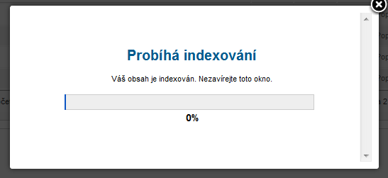

na svém webu používám chytré hledání. Před nedávnem jsem naindexoval celý obsah a vše fungovalo perfektně. Od poslední indexace proběhlo na webu spoustu změn, nějaké články přibyly, nějaké jsem smazal, a proto jsem se rozhodl veškeré indexované položky smazat a naindexovat znovu. Smazání proběhlo bez problémů, což už se ovšem nedá říct o opětovném indexování. Web se tváří, jakože indexování probíhá (viz příloha), ale nechal jsem to v takovém stavu skoro 5 hodin a výsledek žádný. Když to zruším, mám v seznamu naindexováno pouze 24 položek, což zdaleka není vše...
Neví prosím někdo, čím by to mohlo být?

Pokud změním velikost dávky indexace na menší než 50, nesekne se to hned na začátku, ale sekne se to až na 13%. Divné ale je, že když se to sekne a já to okno s indexováním zavřu, naindexováno je pořád stejně (málo) položek, i když se to sekne na 13%, i když se to sekne hned na začátku.... Počet naindexovaných položek je pořád stejný....

Pak to zřejmě způsobuje jedna konkrétní položka. Zkuste identifikovat tu položku, třeba postupně vypínat jednotlivé pluginy pro obsah atd.., nebo se podívat co se vždy z indexuje a odhadnout který článek (nebo něco jiného) by byl nařadě. Třeba je nějaký článek špatně uložen, nebo má nějakou špatnou vazbu z důvodu migrace nebo něčeho jiného...
To že se jednou ukáže progress 0 a po druhé 13% je v pořádku, znamená to, že kritická položka je v prvních 50-ti indexovaných položkách (tedy nepodaří se zpracovat ani prvních 50 - neposkočí progress), v druhé varinatě se zpracovává až v druhém kroku - tedy poskočí progress o jeden dílek což je u Vás 13%.
