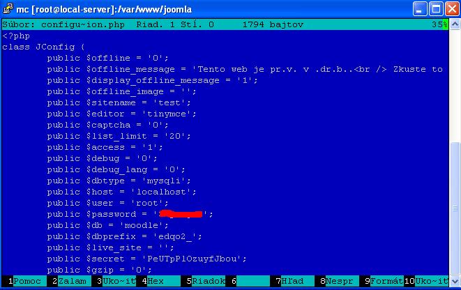

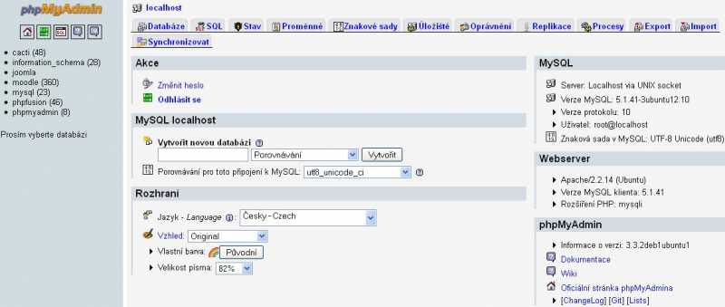

@ Cony
Skutocne je DB prazdna, mam nainstalovanych uz par systemov, ale joomla je blank
Prikladam sem aj obrazky aby ste si nemysleli, ze si vymyslam

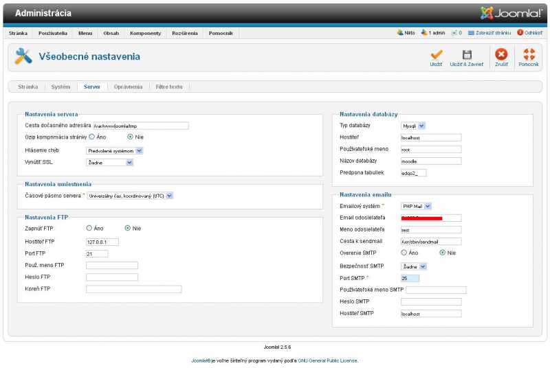

15. srp 2012 14:15 #96345
Vždyť tam máte 360 tabulek, to Vám nestačí?
Joomlu máte nainstalovanou v databázi moodle a ne v databázi Joomla, viz "Názov databázy" v konfiguraci...
