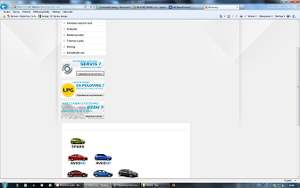

Dobrý večer všem,
rád bych Vás požádal o pomoc. Koukněte se prosím na tento web a napište mi, jestli se Vám zobrazuje vše normálně. Zákazním mi píše, že vidí mainbody pod levým sloupcem - viz příloha. Zobrazuje se špatně vše kromě kontaktu a úvodní stránky.
Já i kolegové vše vidíme normálně na všech počítačích.
Pokud je na webu někde chyba, možná to bude v nastavení šablony - toto bude možná otázka na Fenrise. Šablona Yourshop, v nastavení Mainbody mám u titulní stránky i u ostatních stránek možnost "pouze komponenta"
Moc děkuji
Moc děkuji

05. čvn 2012 00:12 - 05. čvn 2012 00:16 #94301
Odpověď od karel
IE8 + kompatibilní režim = #gkContent pod #gkLeft

05. čvn 2012 10:44 #94318
Odpověď od karel
Trochu nevím, co mám konkrétně rozvádět:
V tomto případě, chyby v JS nemají souvislost se zobrazením/vykreslováním, ale když už jsem je viděl, tak na ně radši upozorním.
Zobrazení obsahu ( div s id="gkContent" ) pod menu ( div s id="gkLeft" ), nastává například v IE8 v kompatibilním režimu.

05. čvn 2012 14:20 - 05. čvn 2012 14:23 #94325
Odpověď od karel
V tomto případě vyčištění cache nepomůže.
"Problém" je ve stylech.
Řešení je více. Obecně - je problém v šířce a chybném procentuálním výpočtu (u IE je známo, že si padding vykládá "po svém").
Jedním z mnoha řešení je například změna
na
(u které ale nevím jaký bude mít vliv na layout v ostatních prohlížečích)
Do stránky je vkládán "inline", tj nevím, kde je definován - možná v nastavení šablony...
#gkLeft { width: 26%; }
#gkLeft { width: 25%; }
05. čvn 2012 15:13 #94329
Odpověď od Pavel Galíček
Nováček
Zkusil jsem šířku levého sloupce sundat až na 10%, ale vliv to na to nemělo - sloupec se samozřejmě zmenšil, ale mainbody zůstalo pořád dole...
