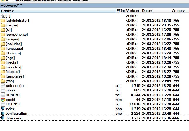

Udelate mi screen FTP kde uvidim ten .htaccess?

24. bře 2012 20:54 #91624
Odpověď od Chcibezpečí.cz
Díky za ochotu
Problém nastane když zapnu volbu POUŽÍT PŘEPIS URL
tady je to .htaccess atributy mám 666
je v původním stavu, jen jsem na začátku nastavil přesměrování domény
RewriteEngine on
RewriteCond %{HTTP_HOST} ^chciparit.cz
RewriteRule (.*) www.chciparit.cz/$1 [R=301,QSA,L]

24. bře 2012 22:07 #91628
Odpověď od prontik
Kde hostujete
24. bře 2012 22:13 #91630
jsem na station.cz
už to jede, použil jsem soubor z verze 1.5 a vše je ok
24. bře 2012 22:20 #91632
Odpověď od prontik
No tak to teda nevim, jestli pouziti htaccess z J! 1.5 na J!2.5 je spravnym resenim.
Aaaaaale jak tak koukam na vas htaccess tak si ZAKOMENTUJTE radek
Options +FollowSymLinks
Takze vratte tam zpet ten puvodni co tam byl a zakomentujte ten radek..... Podle me to pobezi. Ja si to cele neprecetl ten htaccess a nezakomentovany Options haze error 500 coz je i vas pripad.
24. bře 2012 22:26 #91633
tak jsem to udělal a nejde to
24. bře 2012 22:28 #91634
i tak když jsem to zakomentoval, tak to háže chybovou 500 stránku
24. bře 2012 22:45 #91635
Odpověď od prontik
A co tak odkomentovat #RewriteBase kdyz uz tam mate presmerovani. Tadle direktiva nastavi vychozi adresar pro cile vsech presmerovani, od ktereho se pak odvozuji relativní cesty.
A jestli u toto nepomuze, tak uz v tom htaccessu nevidim nic.
