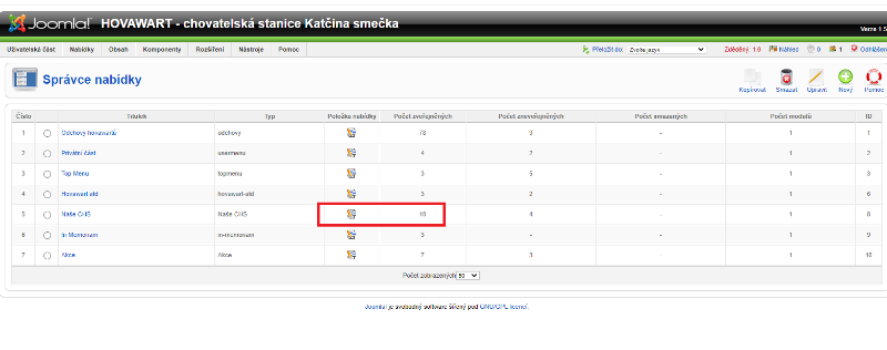

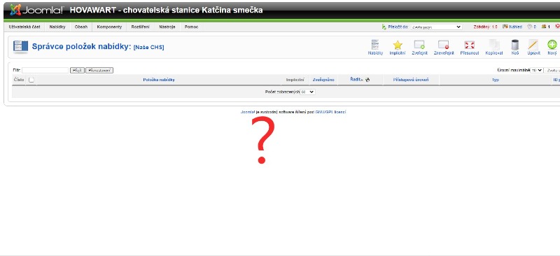

Ahoj všem, volám SOS pro radu. Mám web postavený kdysi dávno na nějaké staré, vážně netuším které, verzi joomla. A teď, z ničeho nic, mi zmizelo celé menu - aniž bych se v tom sama hrabala. Předpokládala jsem chybu poskytovatele, protože se to stalo "samo," ale ten odmítá s tím něco dělat. Takže jak to funguje - úplně komplet celá nabídka Menu zmizela, a místo ní jsou tam jen názvy. V administrační části (správce nabídky) se mi položky nabídky zobrazují, všechny se tváří jako funkční (obsahují další nabídky, všechny zveřejněné), ale když si jednotlivé položky rozkliknu, už se nezobrazí nic, žádný obsah. Já předpokládám, že se to muselo stát nějakou jednou chybou, po jejíž opravě se celý web vrátí do normálu. Ale vážně netuším, jaká chyba to může být. Poradil by prosím někdo? Budu opravdu moc vděčná! Děkuji
19. bře 2021 10:45 #143998
Odpověď od ariva
Takto vypadá správce nabídky, kde jsou viditelné položky, které se následně ale už nezobrazí

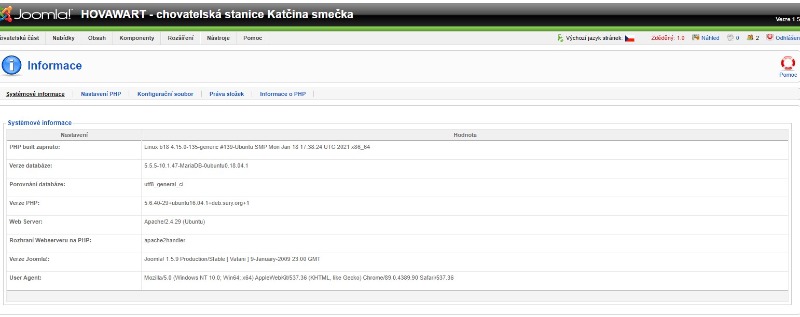

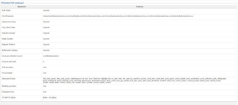

19. bře 2021 16:03 #144003
Zkuste zjistit požadované v administraci, nabídka: Pomoc - Systémové informace. Zkopírujte parametry a vložte sem.

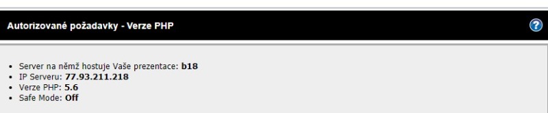

Ano, verze php na hostingu je skutečně 5.6 - má smyls kód nějak upravovat, nebo bude lepší přeinstalovat joomlu na novější verzi? Pokud přeinstalovat, má smysl (a lze to vůbec?) web jen upravit, nebo raději udělat nový?
Díky!
Přikládám obrázky - sys témové informace (systémové informace + nastavení php)

22. bře 2021 06:46 - 22. bře 2021 07:16 #144015
Joomla 1.5 na php 5.6 má běžet normálně.
Jak jsem psal - nemá.
Například pokud si dáte práci a vyhledáte na google v EN:
joomla.stackexchange.com/questions/786/w...-joomla-1-5-will-run
downloads.joomla.org/technical-requirements
forum.joomla.org/viewtopic.php?t=929765
forum.joomla.org/viewtopic.php?t=905465
Z vlastní zkušenosti potvrzuji:
Joomla 1.5 most likely won't function on PHP 5.6. Even with error reporting turned off, there's a good chance you're just going to end up on a white screen. For a 1.5 site, your best bet is to run with PHP 5.3 or 5.4 with error reporting turned off (5.3 was the last version things worked OK on, 5.4 started spitting out miles of messages on each page because of internal PHP changes).
Proto máme staré weby na J5 jen PHP 5.4 (donedávna jsme na hostingu podporovali PHP5.3), jinak by bylo nutné, jak jsem psal, provádět odborné zásahy do rozšíření a odstranění chyb (už jen z povahy verze PHP a použití PHP příkazů ve verzi J15 - to ale lidé, kteří měli web i nadále na PHP5.3 nebyli ochotni pochopit a hlavně zaplatit).
Podle mne na ně nemáte a proto jsem napsal, to co jsem napsal.
A nakonec stejně platí to co psal Cufe a co zaznělo v diskusi na odkazech:
The best way is to migrate your joomla 1.5 to joomla 3.6.0 (dnes 3.9.X)
