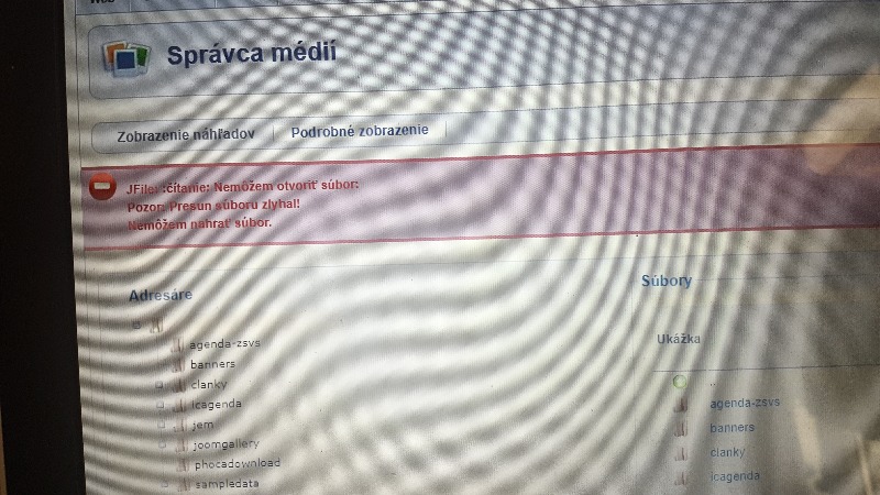

Dobry den,
chcel by som poprosit o pomoc. Nejde mi vkladat PDF subory do "Spravca medii". Po zvoleni suboru a zacatia nahravania nasleduje chybove hlasenie:
JFile: :čítanie: Nemôžem otvoriť súbor:
Pozor: Presun súboru zlyhal!
Nemôžem nahrať súbor.

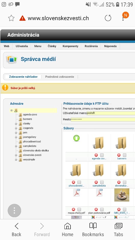

Tak isto mam problem nahrat obrazok alebo fotku. Tu sa ukaze nasledujuce chybove hlasenie:
Subor je prilis velky (nastavenie max velkosti suboru je 10MB. Fotka ma velkost 340 kB)

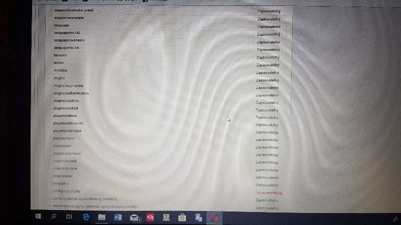

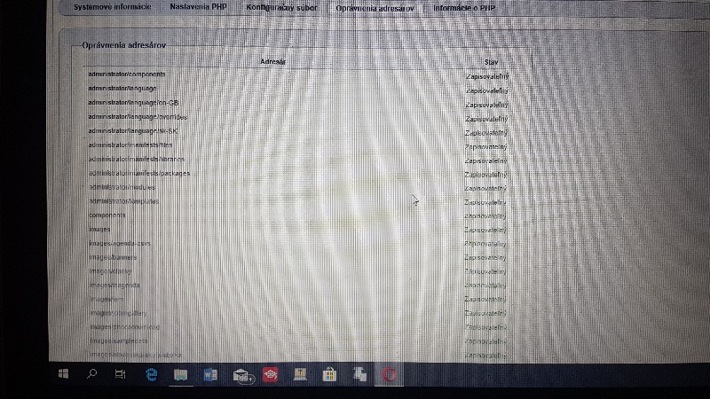

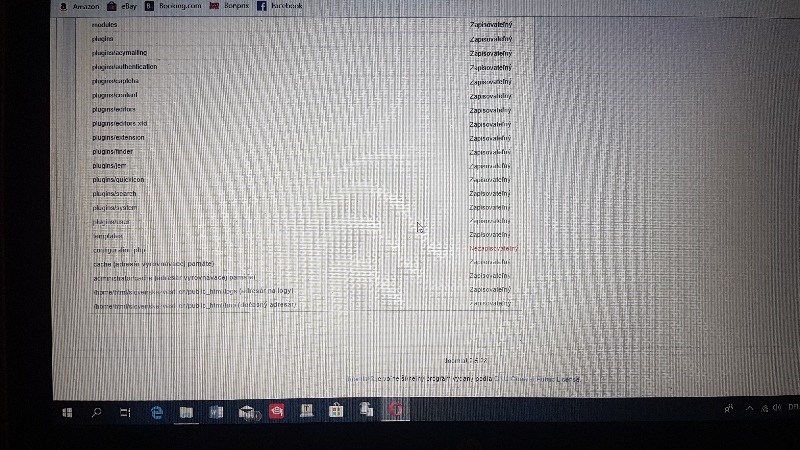

Nejspíše máte problém s oprávněními (vlastnictvím) složek a souborů. Zkontrolujte Systém - Systémové informace: Záložka Práva složek - vše by mělo být zelené, kromě configuration.php

28. bře 2019 08:00 #139621
Můžete zkusit v Globálním nastavení Povolit FTP (je třeba jej i nastavit). Jestli potom půjdou soubory nahrávat máte skutečně špatné vlastnictví složek a souborů.

To s vypadkom stranky trvalo asi 2 dni, to je uz vyriesene spolu aj s pristupom.
Jedine s cim si stale nevidm rady je vlozenie PDF suboru a obrazku do spravcu medii.
Stale mi vypise na PDF ze
" JFILE citanie, Nemozem otvorit subor,
Pozor: presun suboru zlyhal.
Nemozem nahrat subor."
A pri obrazku mi vypise:
"Subor je prilis velky"
(Popri toma ma iba 340kB a maximum je povolenych 10MB)

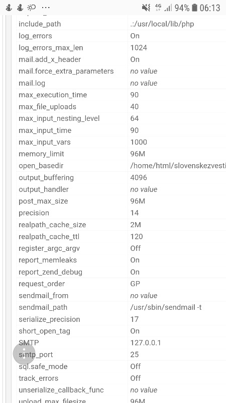

A co máte nastavené v php.ini?
administrator/index.php?option=com_admin&view=sysinfo - Informace o PHP
upload_max_filesize
post_max_size

A už jste zkusil zapnout (případně vypnout) to FTP v nastavení Joomly?
