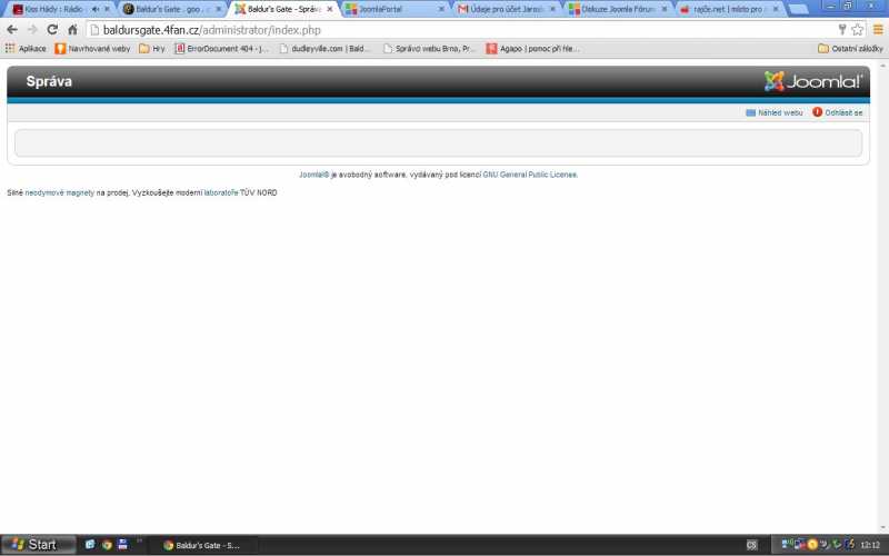

mám následující problém. Jedná se o to, že jsem chtěl vytvořit uživatelské účty, aby mohli i jiní uživatelé přispívat. Jak jsou rozdělení uživatelů v joomle, tím myslím Public, Manager, Administrator, Registred, Editor, Publisher a další... toto rozdělení jsem smazal a nahradil vlastním rozdělením, které jsem pojmenoval jinak. Nastavil jsem obdobně práva, ale v tu chvíli nastal problém. Do administrace jsem se přihlásil, ale ta byla prázdna, tzn. nebyly tam žádné ikony viz. screenshot.
jardasvetlik.rajce.idnes.cz/joomla#joomla.jpg
Nevíte prosím vás někdo, co s tím?
Budu moc rád za jakoukoliv radu. Děkuju.

Vychozi nastaveni a rozdeleni vyhovuje pro vetsinu potreb.
Kdyz potrebujete neco extra pridejte si novy typ uzivatele, ale nechte na pokoji ty vychozi.
Obnovte stav pred upravami ze zalohy. Pokud nemate nainstalujte si Joomlu znova.

Děkuju, přemýšlel jsem nad reinstalací joomly, ale neztratím tím už nahraná data a články?
Nešlo by to nějak udělat bez reinstalace?
Nevíte co s tím? Jak zachovat data?
P.S.: Jakou zálohu máte na mysli?
P.P.S.: Nepomohlo by, kdybych to rozdělení udělal stejně jak bylo předtím? Mám totiž ještě web na jiné doméně a tam jsem to neměnil, tak že bych to udělal podle toho.

Uživatele a skupiny si musíte udělat v SQL.
Prázdnou stránku administrace jsem již řešil - www.joomlaportal.cz/forum/62-joomla-2-5-...seni-do-administrace
Zálohu myslí kolega pravděpodobně pomocí akeeba backup - extensions.joomla.org/extensions/access-...IGJhY2t1cCI7fQ%3D%3D
Pozor, všechny tyto zásahy vyžadují znalost SQL databáze

Ano to je možné. Ale musíte se řídit podle nějakého vzoru (ten další web). Zřejmě to budete muset udělat v SQL, jak je psáno výše.
Druhou možností by mohlo být nainstalovat čistou Joomlu a pomocí nějakého nástroje (například J2XML) naimportovat data z původních stránek.
Ale vždy platí zálohovat, zálohovat, zálohovat než provede jakékoli změny.
jardasvetlik napsal: Nepomohlo by, kdybych to rozdělení udělal stejně jak bylo předtím? Mám totiž ještě web na jiné doméně a tam jsem to neměnil, tak že bych to udělal podle toho.

A jak se dá v joomle zálohovat? Myslím tím, články, kategorie, nabídky atd. Myslíte tím zálohovat přímo všechny soubory na ftp nebo se to dělá jinak?

Jak jsme psali výše.
Celou joomlu tímhle - extensions.joomla.org/extensions/access-...security/backup/1606
a výběrově obsah tímhle - extensions.joomla.org/extensions/migrati...mport-a-export/12816
