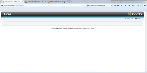

Prázdná administrace po nainstalovaní komponenty
06. lis 2014 19:30 - 06. lis 2014 19:30 #118794
Odpověď od Vojtěch Kocián
Aha, ještě předtím jsem si hrál s uživateli, zřejmě jsem něco odklikl, tady se to řeší:
forum.joomla.org/viewtopic.php?p=2132192
Ale jak to opravit?
Ale jak to opravit?
07. lis 2014 00:51 #118800
Odpověď od karel
Snipere, ve vláknu je odkaz na jiné, kde je příspěvek:
forum.joomla.org/viewtopic.php?p=2604104#p2602814
( UPDATE `#__viewlevels` SET `rules` = '[1,8,9]' WHERE `#__viewlevels`.`id`
- ale raději ověřit (nekontroloval jsem), třeba se zálohou (pokud existuje), nebo porovnat stejnou tabulku (#__viewlevels) z "funkčního webu"
; )- ale raději ověřit (nekontroloval jsem), třeba se zálohou (pokud existuje), nebo porovnat stejnou tabulku (#__viewlevels) z "funkčního webu"
07. lis 2014 13:26 #118805
Zkoušel jsem vše co je v tom vláknu a bylo to ještě horší, administrace nenajela vubec, nebo tam byla prázdná stránka.
Nakonec jsem musel sáhnout po záloze, ale i tak díky.
