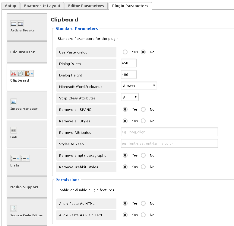

Zrovna včera jsem dumal, jak upravit JCE jen pro určitou velikost a typ písma, nebo něco, co by pro uživatele profiltrovalo formátování z Wordu. Jsem zvědav na odpovědi. Já to proháním přes PSPad (ručně).

Jo jo, to už jsem viděl, ale zasměje se u toho asi jen ten, co už někdy něco podobnýho zažil z pozice toho experta
07. lis 2014 00:41 #118798
Odpověď od karel
Poděkovali: Linelabcz, Bong, Martin70, fwd

07. lis 2014 17:51 #118812
Odpověď od fwd
Karle díky,
už jsem kliknul poděkování. Nechápu, jak jsem si toho nevšiml.
Jenom do rubriky "zachovat značky" jsem doplnil nbsp (bez &). Word doplňuje nedělitelné mezery automaticky. Procházet článek a doplňovat nbsp všude po předložkách je šílené, takhle to tam nechá.
