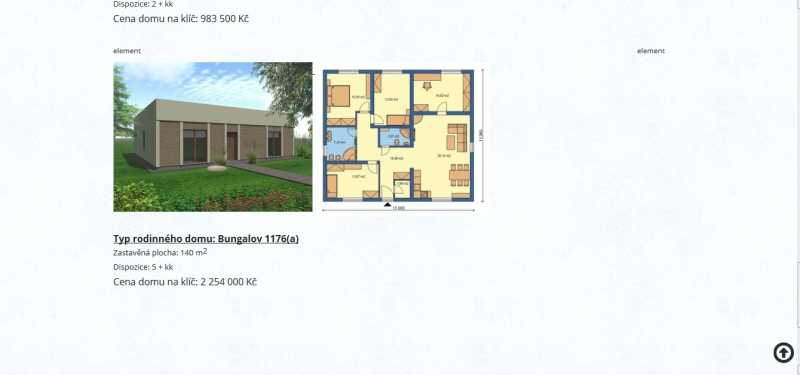

Dobrý den, jako úplný začátečník s Joomla mám na vás takovou otázku - jak se dá přidat obrázek na stránku, když tento obrázek není součásti článku? Posílám printscreen náhledu jak by to mělo vypadat na stránce. Obrázky jsem již nahrála do Správce médií.

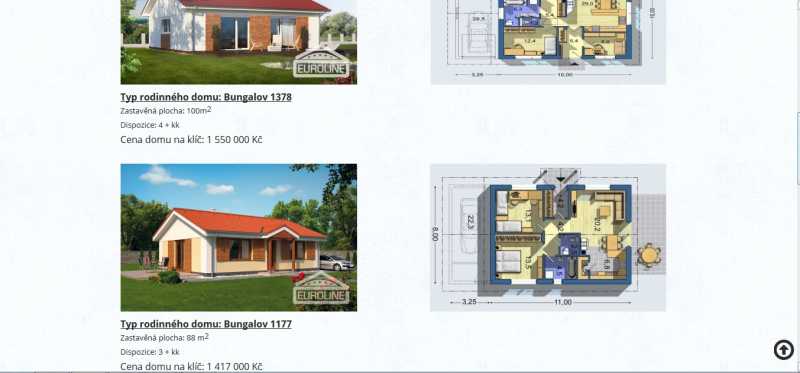

Zkusila jsem přidat obrázky přímo do článku, není to ono (příloha "vzhled.jpg"). Pro porovnání přikládám printscreen "vzhled2.jpg" kde je vidět jak vypadají obrázky programátora, který dělal stránku a moje

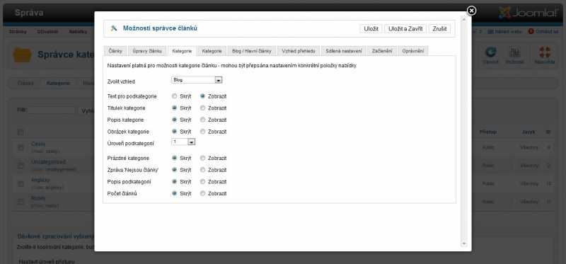

Ve správci kategorie článků zvolíte alternativní vzhled "blog" (druhá možnost je seznam).
Pak když si ty fotky dáte na stejnou velikost, budete mít na stránce dva obrázky a text, dva obrázky a text atd.

Myslím si, že ten vzhled Blog už mám nastavený, ne? (víz přílohu)

na tom obrázku to nastavujete pro všechny kategorie, to si raději nastavte v té kategorii, které se to týká.

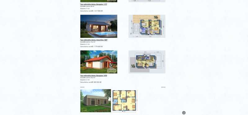

Obrázky se mi konečně podařilo nahrát kam potřebuji, jen nesedí velikost
www.eelement.cz/cs/dum-na-klic (úplně dole)
Napište prosím podrobněji kde se mění velikost obrázků? To se dělá před nahráním do galerie nebo už potom?

nene, obrázky jsem přidala přes Úprava článku -- Obrázky a odkazy, proto je nelze upravit přímo v editoru. Jinak jsem koukala, že ostatní obrázky na stránce mají velikost 400 x 250, ale ty svoje obrázky nemůžu upravit přesně na tuto velikost (zkoušela jsem to přes online editor obrázků).

Zkusila jsem umístit obrázky přímo do článku ale ono to nevypadá dobře, navíc jsou dva obrázky takže mezi nima je třeba udělat určitý odstup, jako mezi obrázky nad nimi, a ten odstup se ručně blbě dělá. Jinak se mi konečně podařilo udělat správnou velikost obrázků a teď je asi všechno v pořádku
Děkuji vám za pomoc!
