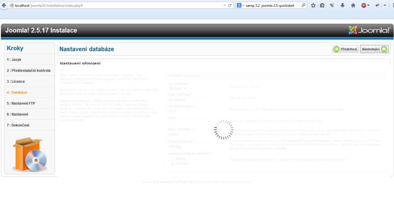

Zdravím, nainstaloval jsem již stovky šablon ale s touhle mám problém.
Jedná se zakoupenou šablonu, dostal jsem k ní jak pouhou šablonu tak i tzv quickstart.
Instalace šablony na holou Joomlu 2.5 funguje. Ale rád bych nainstaloval i ten quickstart, abych tam už měl data a aby to vypadalo jako na demu.
Bohužel zde je chyba.
Soubor v zipu nahraju na ftp (Wedos), pak to prográmkem "Zipák" odzipuju, spustí se normání instalace, ale při kroku č.4 na č.5 se to kousne a kolečko se točí a točí.

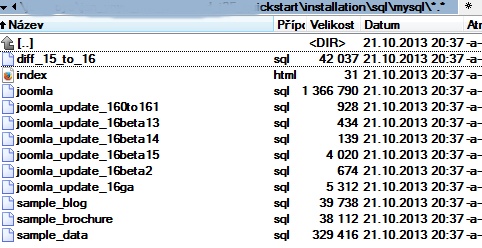

Nebo instalaci po rozbalení "zipakem" nespouštějte, data do databáze (jsou ve složce installation/sql/mysql/) naimportujte přes phpMyAdmni, pak je třeba ale ručně vytvořit configuration.php.

Teď jsem to poprvé zkoušel přes XAMP.
Opět podobná situace:
