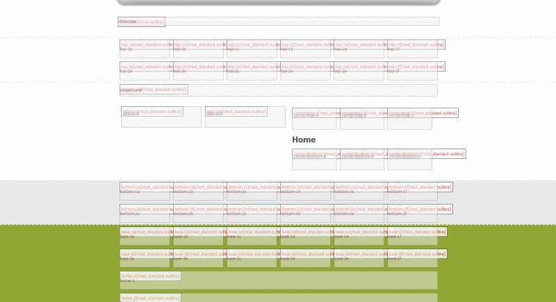

23. čvn 2012 19:55 - 23. čvn 2012 19:56 #95003
Odpověď od Bong v tématu Re: uprava sablonY
Není to žádný problém, ani chyba. Pokud zadáte v URL stránek řetězec ?tp=1 , zobrazí se vám právě toto, tedy pozice modulů v šabloně...
- protektor
- Příspěvky: 42
23. čvn 2012 23:58 #95008
od protektor
Odpověď od protektor v tématu Re: uprava sablonY
A je normální, že se zobrazuje název oddílu a pod ním je ještě jiný text?

24. čvn 2012 01:13 #95011
Požadujete zobrazit pozice, tedy se zobrazují, tak jak jsou. V čem vidíte problém?
