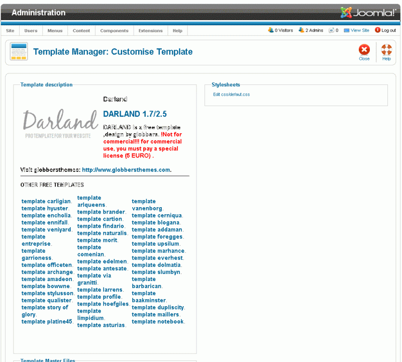

Mám úplně stejný problém. Chci pro jednu šablonu používat více stylů. Najde se nějaký Joomla Master, který nám pomůže?
Konkréntě se mi jedná o šablonu Darland zde , ale protože chci mít slideshow pouze na vybraných stránkách, potřebuju právě dva styly. V administraci jsem si v Template manager – Styles vytvořila její duplikát, ale tím končím.
Jak navázat na rozdílní styly šablony jiné ccs?

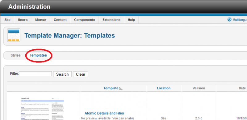

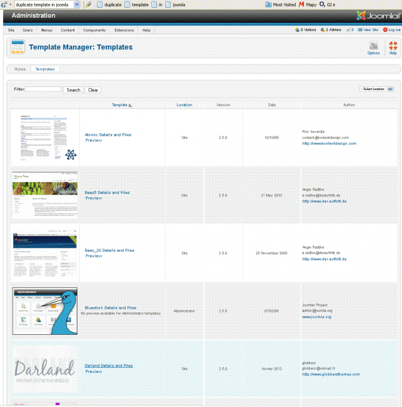

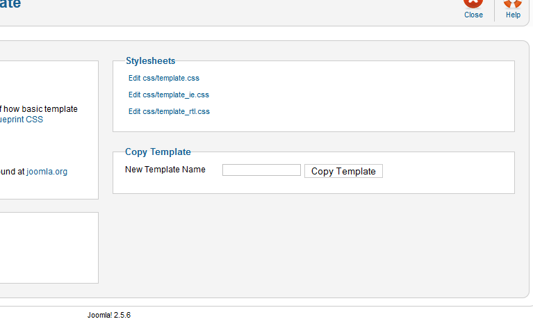

musíte jít do Rozšíření - Správce šablon a tam máte Varianty šablon a Šablony klinete na šablony nebo konkrétně vložte /administrator/index.php?option=com_templates&view=templates
a zde poté otevřete svoji šablonu a v pravém rohu zadáte název kopie a potom uložite. Pak by jste měla mít v /template složku s kopií šablony.
Konkrétně viz: příloha
