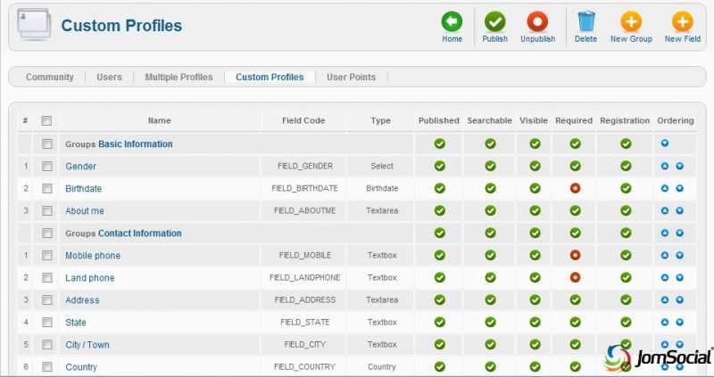

Nezná někdo nějakou komponentu, aby umožňovala vytvářet a upravovat formuláře při registraci a potom také na stránce pro registrované?
Viděl jsem to jenom u JomSocial: www.jomsocial.com/support/docs/item/745-...-profile-fields.html
Předem díky.
Předem díky.
