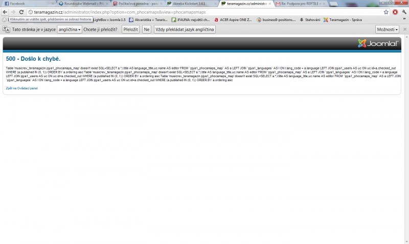

rád bych na stránky přidal komponentu PhocaMaps, instaluji přes správce rozšíření, com_phocamaps_v2.0.5.
Instalace se zdaří, ale jakmile vlezu do administrace, vyhodí to chybu viz obrázek:
Prvně jsem si myslel, že je to tím, že mám špatnou verzi češtiny. Stránky jsem obnovil přes Akeebu a nahodil PhocaMaps bez češtiny a stejný problém.
Nevíte prosím oč jde?
05. čvc 2012 12:02 #95347
Ten screen je pidipísmem, ale myslím, že máte PG blbě nainstalovanou. Když si místo screenu kus chyby zkopírujete a dáte vyhledat, zaručeně najdete odpověď.

Jj, vím, chtěl jsem tu hlášku sem vykopírovat jako text, ale momentálně po obnově přes akeebu jsem zjistil, že se mi nejde přihlásit do administrace. Takže bojuju s tím...

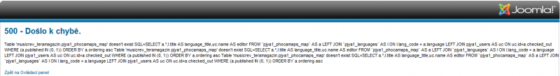

05. čvc 2012 23:40 #95373
Odpověď od CrocodilusCZ
Table 'musicrev_teramagazin.pjya1_phocamaps_map' doesn't exist SQL=SELECT a.*,l.title AS language_title,uc.name AS editor FROM `pjya1_phocamaps_map` AS a LEFT JOIN `pjya1_languages` AS l ON l.lang_code = a.language LEFT JOIN pjya1_users AS uc ON uc.id=a.checked_out WHERE (a.published IN (0, 1)) ORDER BY a.ordering asc Table 'musicrev_teramagazin.pjya1_phocamaps_map' doesn't exist SQL=SELECT a.*,l.title AS language_title,uc.name AS editor FROM `pjya1_phocamaps_map` AS a LEFT JOIN `pjya1_languages` AS l ON l.lang_code = a.language LEFT JOIN pjya1_users AS uc ON uc.id=a.checked_out WHERE (a.published IN (0, 1)) ORDER BY a.ordering asc LIMIT 0, 20 Table 'musicrev_teramagazin.pjya1_phocamaps_map' doesn't exist SQL=SELECT a.*,l.title AS language_title,uc.name AS editor FROM `pjya1_phocamaps_map` AS a LEFT JOIN `pjya1_languages` AS l ON l.lang_code = a.language LEFT JOIN pjya1_users AS uc ON uc.id=a.checked_out WHERE (a.published IN (0, 1)) ORDER BY a.ordering asc
Tak phoca maps vypisuje tohle. Zřejmě to nemůže najít tabulky, ale nechápu proč, když to instaluju standardně, jako ostatní zařízení. Nejspíš je chyba na mé straně, ale podobný problém už jsem měl s phoca gallery, že nezavedla tabulky a pak nešly tvořit kategorie..
Ví někdo prosím, co s tím?
06. čvc 2012 01:10 #95374
v databázi chybí tabulky pro Phoca Maps - někde nastala chyba, kde netuším, protože SQL dotazy provádí přímo Joomla!
Zkus si zapnout debug mode a nainstaluje Phoca Maps znovu - teoreticky by při chybě ukládání tabulek se měla zobrazit nějaká zpráva.
Pokud ani to nepomůže, pak vzít install.bak.sql soubor a tabulky nainstalovat v phpMyAdminu
06. čvc 2012 08:07 #95375
Maličko doplním. Ještě než se pokusíte znovu nainstalovat PG, podívejte se v administraci do Správce rozšíření: Kontrola databáze a proveďte opravy tabulek databáze (tlačítko Oprava).
