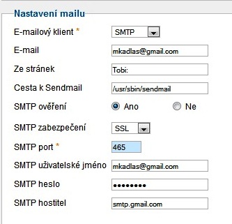

Nastavil jsme SMTP dle přiloženého obrázku na svůj gmail/email a chodí jak backup tak i ostatní emaily. Děkuji za rady. Jedná se opravdu o chybu J2.5.6:
