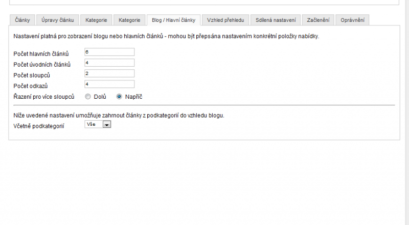

Vy si ale nastavujete (dle screenu) zobrazení globálně (a to platí pro nově vytvořené položky menu). Toto nastavení můžete změnit ještě v konkrétní položce menu.
Také to, že se zobrazuje jen jeden článek může souviset například s typem položky menu, nevyčištěnou cachí, atd...

Pokud máte hlavní stránku typu blog hlavní stránky, všem článkům, které mají být zobrazeny nastavíte Hlavní (dříve Titulní strana).
V položce menu hlavní stránky si pak nastavíte, v jakém rozvržení se tyto články budou zobrazovat.
Pokud nemáte zapnutou cache Joomly, stačí stránku obnovit...

20. čvn 2012 23:58 - 20. čvn 2012 23:59 #94868
Odpověď od Bong v tématu Re: Jak na výpis více článků na úvodní stránce webu
Počet hlavních článků
Počet úvodních článků
Počet sloupců
Počet odkazů
Řazení pro více sloupců
Řazení kategorie
Řazení článků
Datum pro řazení
To jsou parametry, které vás nejvíce zajímají. Vyzkoušejte, co který (nebo jejich kombinace) dělá a umí.

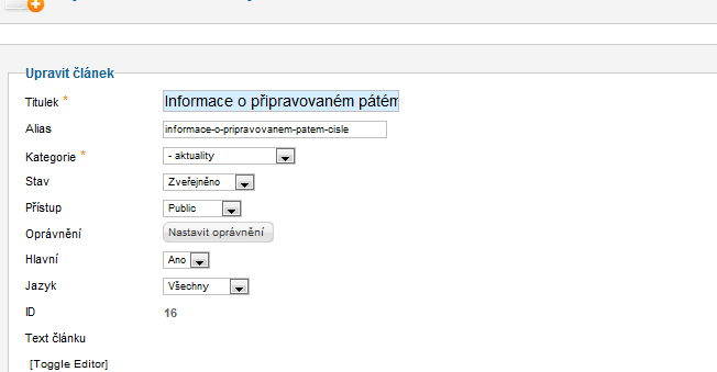

Ano, s tímto už jsem si hrál a myslím si, že vím, co co dělá, alespoň částečně. Aktuálně mám ten problém, že mám nastaveno řazení dle správce kategorií, viz obrázek:
image missing http://redovo.hys.cz/nastavenirazeni.png
a následně články seřazené tak, jak chci, aby se vypisovaly (experimentálně pracuji pouze se třemi články, abych v tom neměl galamatiáš, ostatní jsou zneveřejněny) viz. obrázek
image missing http://redovo.hys.cz/posloupnost.png
Přesto ale zdá se, výpis těch aktualit nerespektuje řazení které mám vytvořené ve správci článků
Nevíte někdo proč prosím?

Ještě jednou připomínám, nastavení najdete v POLOŽCE MENU, globální nastavení v Možnostech Správce článků vám v některých nastaveních ovlivní pouze nové položky menu a ne ty stávající!
