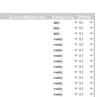

Ještě dotaz k té úpravě v Xmap. Já tam žádné fajky nemám, resp. mohu změnit pouze změnu frekvence a prioritu. Čili i když dám ručně změnu frekvence na "nikdy", tak tam přeci odkaz zůstane. Pouze se nebude aktualizovat, ne?

Dobrý den, jako SU jsem přihlášen a stejně fajfky nevidím. Leda to, co je v příloze. A i když to změním na "nikdy", odkaz v indexu zůstane, pouze se neaktualizuje.
