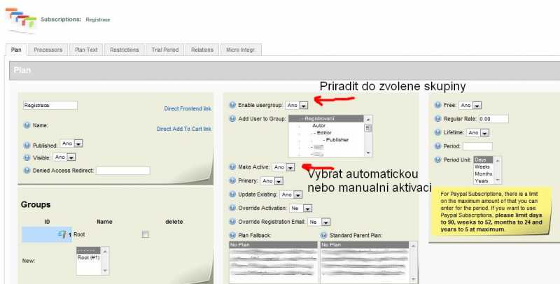

Zdravím, hledám jak nastavit další možnosti registrace.
Jde mi o toto.
Při registraci bych potřeboval mít možnost volby typu registrace. pro zjednodušeni kategorie A a B
Kdy registrace do kategorie A normální a automaticky. Bude mít přístup do všech sekcí pro uživatele A
Ale pokud zvolí typ registrace B dojde v prvním kroku automaticky k registraci jako u A a správci se posle email pro manuální schválení do kategorie B
A aby toho nebylo málo tak když při registraci uživatel vybere typ B melo by v registračním formuláři objevit par poliček navíc.
Doufám že jsme to popsal dost srozumitelně
Víte někdo o něčem co by mi s tímto pomohlo??? Momentálně zkoumám Community Builder ale nevím jestli je to správná cesta. Toho co potřebuji jsme tam zatím neobjevil.
Používám Joomlu 2.5
Díky za jakékoliv nakopnutí.
Jde mi o toto.
Používám Joomlu 2.5

od prontik
P.S. Mam verzi starou vice nez rok, takze to v novejsi muze byt jinak, ale princip a funkce tam urcite jsou stejne, ne-li lepsi.
Odpověď od prontik v tématu Re: Rozšířená registrace
Tohle zvladne urcite AEC Manager viz priloha dole.Při registraci bych potřeboval mít možnost volby typu registrace. pro zjednodušeni kategorie A a B
Tohle bude horsi a nebo mi po ranu jeste uplne nesrotuje mozek, ale daji se nova pole nastavit ve zminovanem Comunity Builderu se kterym AEC Manager spolupracuje. Otazkou je, zda se daji v CB nastavit ruzna pole pro ruzne registrace. Podle me ne, ale nevidim problem v tom mit pro obe verze registrace stejny form a jen do bublin rozepsat co je pro kterou registraci nutne vyplnit.A aby toho nebylo málo tak když při registraci uživatel vybere typ B melo by v registračním formuláři objevit par poliček navíc.
