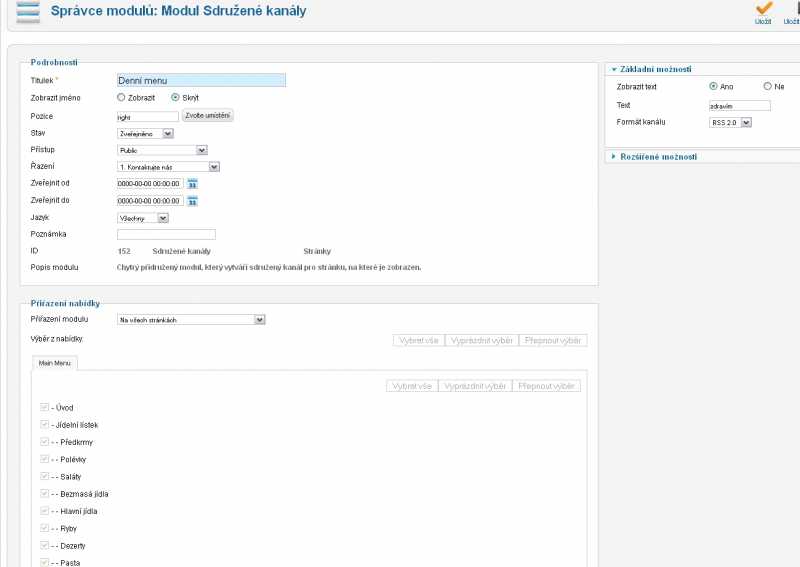

23. dub 2015 08:41 - 23. dub 2015 08:44 #121573
od Tomáš Gutek
Odpověď od Tomáš Gutek v tématu export ve formatu xml
jinak práva svítí zeleně a přikládám screen obrazovky nastavení modulu
a nemohu tento mudul dostat jen na jídelní lístek - jeden článek z položky menu Denni menu

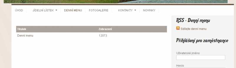

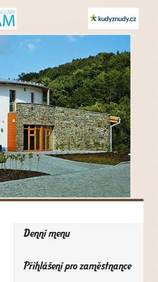

a ještě přikládám screeny,
rss_1.jpg >>screen z home
rss_2.jpg>>screen z Denní menu
modul tam fyzicky je, na všech stránkách ale obsah (tedy RSS združený kanál nikoliv)
děkuji
jinak to jsem zkoušel
zkoušel i šablonu beez5 v topu ale také nepremává
děkuji
děkuji
23. dub 2015 10:46 - 23. dub 2015 10:48 #121581
Odpověď od Bong v tématu Re:export ve formatu xml
Vypnete SEF URL a vycistete cache. Pak to zkuste.
Taky se kouknete, zda mate modul k clanku, tedy k polozce menu prirazen.

23. dub 2015 11:06 #121582
od Tomáš Gutek
sef url vypnuto
cache vyčištěná
prošlá mezipaměť
mezipaměť prohlížeče vymazaána
modul "združené kanály" přiřazen k položce denní menu, k položce denní menu připojen článek denní menu
jakmile nastavím pro všechny, tak funguje jen na uvodní stránce
restauracenagolfu.cz
děkuji
cache vyčištěná
prošlá mezipaměť
děkuji
