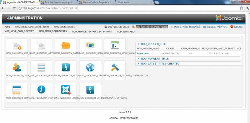

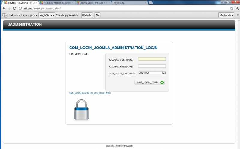

Ahoj všichni,
jsem začátečník, který se desítky hodin řídil pravidly tohoto fóra a hledal a hledal ve starších příspěvcích, řadu videí na netu shlédnul, avšak již si nevím rady.
Nalezl jsem 3 články, které se zabývaly tímto tématem, ale ani jeden z nich nebyl dokončen a všechny jsou řádně staré.
Mám verzi 2.5.3
Naivně jsem se domníval, že instalace češtiny to spraví, ale ani to se nepovedlo a moje admin prostředí vypadá pořád tak jak je vidět na prost.jpg
prosím nevíte někdo v čem je zakopaný pes?
díky moc Vojta
Mám verzi 2.5.3
díky moc Vojta

17. kvě 2012 18:04 #93700
od karel
Odpověď od karel v tématu Re: formát odkazů v adm COM_USERS_VIEW_USERS_TITLE atd
Pes je zakopán v jazykových souborech, které se pokoušíte naroubovat.
Pravděpodobně jde o nekompatibilní verze (například Joomla 2.x vs čeština pro verzi 1.x).
17. kvě 2012 18:18 #93702
Odpověď od Bong v tématu Re: formát odkazů v adm COM_USERS_VIEW_USERS_TITLE atd
Tohle už tu bylo. Problém je opravdu v jazykových souborech. Nakopíroval jste před instalací Joomly soubory na web pomocí Total commanderu a měl jste zaškrtnutou volbu "Převést na malá písmena"...
www.joomlaportal.cz/index.php/forum/advs...name=1&childforums=1
Poděkovali: Vojta

18. kvě 2012 00:21 - 18. kvě 2012 00:24 #93708
od Vojta
Odpověď od Vojta v tématu Re: formát odkazů v adm COM_USERS_VIEW_USERS_TITLE atd
Moc děkuji za radu. Fakt mě nenapadlo, že něčím takovým bych mohl způsobit takovou rotiku.
Vyřešilo to znovu rozbalení a přeinstalace.
díky moc Vojta
díky moc Vojta
18. kvě 2012 10:35 #93723
U J2.5 to taková velká tragédie není, vliv to má pouze na jazykové soubory. Není nutná ani přeinstalace, stačí smazat jazykové složky a nakopírovat znova. U předchozích verzí Joomla 1.5 a 1.0 to je nebeský průšvih.
