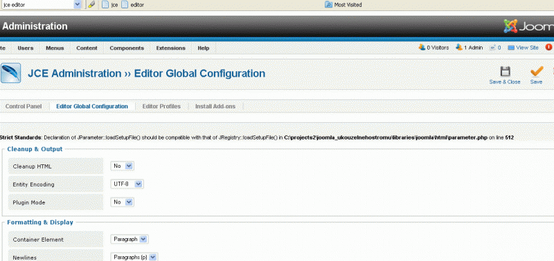

snažila jsem se nainstalovat JCE editor, konkr. poslední verzi JCE 2.0.21. Instalace v pohodě, nastavení v global configuration taky, editor se i zobrazoval při zadávání / editaci článku.

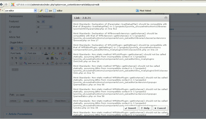

Pak jsem však chtěla využít přidání odkazu a v okně, kde jsem čekala zadání odkazu se ozbrazila hromada chybových hlášek s následujícím znění:
Strict Standards: Declaration of JParameter::loadSetupFile() should be compatible with that of JRegistry::loadSetupFile() in C:\projects2\joomla_ukouzelnehostromu\libraries\joomla\html\parameter.php on line 512
Tento typ chybové hlášky se opakuje mnohokrát (až na konec okna, ve které se nejde posouvat), pouze odkazuje na jiný "line".
Postupně jsem zjistila, že stejná hláška se zobrazuje vždycky, když chci použít jakoukoliv funkci JCE, která se otvíra do nového okna.
A dále se objevuje i oknech při nastavovávní, např. v JCE Administration ›› Editor Global Configuration - úplně nahoře před textem.
Pro lepší pochopení přikládám dva náhledy na stránku s hláškou.

Problém je v nastavení této aplikace. JCE spolu s Joomla! si se současným nastavením EasyPHP prostě nerozumí. Je potřeba změnit nastavení nějaké PHP direktivy. Které, to Vám bohužel neřeknu, nevím.
Nejlepší zkušenosti s provozováním Joomla! na localhostu mám s WampServer(em) ( video ). Je jednoduchý, v češtině. jakékoliv nastavení nějaké funkce stačí vyvolat přes pravé tlačítko na ikonu tohoto programu v systémové liště...takže nejsou potřeba úpravy souboru atd.. ale není to potřeba, rozumí si s Joomla! hned po nainstalování.

Jen pro info - s WampServer JCE funguje v pohodě.
