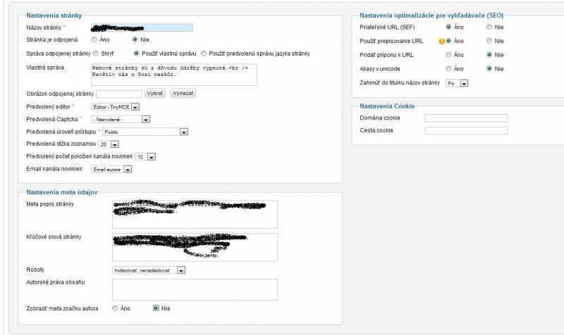

hezky popsano, a dakujem sice sa uz zacinam povazovat sam za hlupaka ale vase nastavenie nemozem najst bud mam nejaku haluz joomlu alebo som slepy alebo neviem po slovensky alebo ... vid screen. (nazov webu samozrejme mam vyplneny aj metaudaje) ale titulok tam nikde nie je.

ziadne nastavenia zobrazenia stranky ani nazov stranky v prehliadaci tam nemam

Názov webu, nebo v jiné verzi slovenštiny Názov stránky - to se v některých případech používá jako titulek stránky, záleží na dalších nastaveních. Tato další nastavení najdete třeba i ve zmiňované položce menu...

Jak nevidíte položku menu? Určitě menu máte a položku hlavní stránky v tomto menu také.
V této položce menu hlavní stránky hledejte Nastavenia typu odkazu: Nastavenia zobrazenia stránky a Názov stránky v prehliadači.
