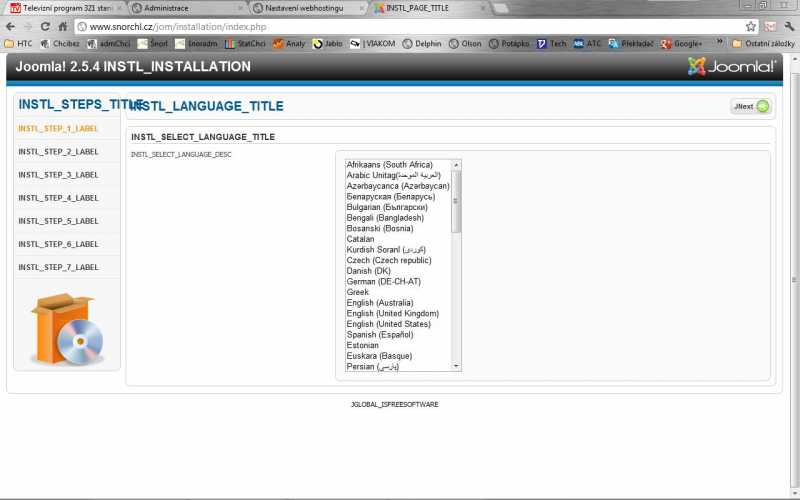

Ahoj, nyní jsem chtěl nainstalovat Joomlu a otestovat ji,
ale dělá mi to co je na obrázku.
Z nějakého důvodu to píše názvy asi modulů nebo co.
Nevíte někdo proč?
Mám to na hostingu kde již mám starší joomlu.
Díky

Tak jsem zjistil, že to je tím, že se nenainstalovala angličtina.
Nevíte jak na to?
Když dám češtinu je vše ok, ale stále to píše
Nepodařilo se nahrát XML soubor
/home/www/snorchl.cz/subdomeny/www/jom/language/en-GB/en-GB.xml
XML: failed to load external entity "/home/www/snorchl.cz/subdomeny/www/jom/language/en-GB/en-GB.xml"
Nevíte jak na to?

Doplnění, Všechny jazyky které se dají nainstalovat tak jdou OK, ale občas tam je chyba protože chybí originál jazyk.
Je to instalované z nové verze joomly z webu.
Jazyková adresář tam je, ale ve správci jazyků je jen prázdno.

Co to je nenainstalovala angličtina? Nahrajte soubory instalace na web pořádně, jestli něco chybí, je poškozeno, nebo jste si změnil při kopírování velikost písmen v názvu souborů.
Podobné situace se tu řešily . Prostě soubory nahrajte správně, alespoň na subdoménu a ne do podsložky jiné Joomly. Jestli si chcete hrát a testovat, určitě to nedělejte v prostoru ostrého webu.

Díky.
Do složky jsem rozbalil originál soubor z joomla.com
Je to ve složce na webu kde mám prestashop.
Nicméně, při startu instalace je obrázek (příloha) se špatnými popisy.
Instalace proběhne, vše jede, nainstaluji češtinu a popisy jsou správné.
Nicméně v administraci to stále píše že chybí angličtina.
Nic jsem nikde nepřepisoval.
Jen jsem provedl standardní instalaci.

Tak když jsem to nainstaloval přímo přes FTP na webhostingu, tak instalace proběhla OK
Ovšem v administraci u jazyka stránek je prázdno a na stránkách to opět dělá chyby.
Po nainstalování CZ to je ok pokud je jako výchozí.
/home/www/snorchl.cz/subdomeny/www/jomp/language/en-GB/en-GB.xml
XML: failed to load external entity "/home/www/snorchl.cz/subdomeny/www/jomp/language/en-GB/en-GB.xml"

1. znovu opakuji, máte špatně nakopírované
soubory instalace Joomly
2. instalovat další Joomlu "na hraní" do podsložky ostrého webu je dosti ošemetná záležitost, najděte si jiné pískoviště
