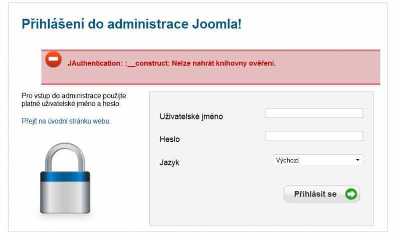

Zdravím, mám problém s přihlášení, nevíte co s tím....stránky taky nefungují..(jméno i heslo mám správně)
Díky za pomoc

Vypnul jste si nejspis omylem plugin Authentication v administraci.
Pres phpMyAdmin, vyberte Joomla DB a vyberte jos_plugins tabulku. Editujte radek Authentication -Joomla. V "published" radku zmente "0" za "1".

Tak jsem hledal, ale řádek plugins jsem nenašel. A nemám jos_ ale dgoix_ jestli je to nějaký rozdíl. Stalo je to tak že jsem vypnul všechny pluginy a moduly nejspíš...

Zdravím, doporučuji projít tabulku xxx_extensions a tam se podívat, co je zapnuté a vypnuté. Zde také v Joomla 2.5 najdeš nastavení plg_authentication_joomla , který by měl být zapnutý - enabled = 1. Tabulka je rozsáhlá - je nutné použít stránkování.

ups..... Ja se nedival ze bavime o J!2.5, psal jsem o rozlozeni DB pro J!1.5..... Jak pise nyms to najdes.

Díky za info, tak do administrace jsem se již dostal a povolil moduly a pluginy....Bohužel stránky se mi pořád nezobrazují....tak nevím kde by mohlo něco ještě být špatně nastaveno...napadá vás něco
