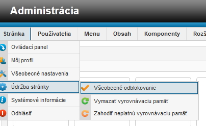

Odpověď od fire150 v tématu Re: Modul nelze aktivovat (publikovat)
Pokiaľ na webe pracuje viac adminov pred začatím práce si odblokujte položky.
Joomla zablokuje neuloženú položku pre toho kdo ju naposledy upravoval
